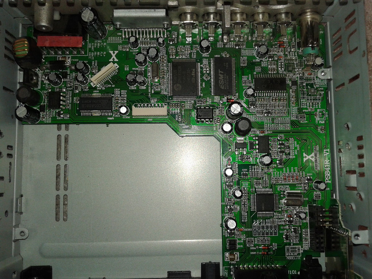

Автомагнитол Pioneer 982BU, Не включается
gevorgx
Сообщения: 9
Сообщение #1 От 30/10/2015 14:28 цитата
Привет. Принесли на ремонт Pioneer 982BU с диагнозом не включается. Подключил к лабараторному БП, ток потреблении 30ма. Разобрал, при осмотре не видно сгоревших деталей. Собран на плате PS841R rev1. , усилитель TDA7388. искал схему на этот апарат, но в интернете даже не нашел магнитолу от фирмы Пионеер моделю 982BU. Зато нашел такой же апарат у фимы Hisound модел: HS-982BU. Замери показали, что дежурный 5в есть. На палте есть микроконтролер Samsung s3f8s19x. на 6 ноге микроконтролера есть 5в. При нажатии кнопки Power напряжение на кнопки падает от 5в до 1.3в. Прошил флеш GD25q80Pcp прошивкой другой магнетолы на плате PS841R rev1, но не включается апарат. кз не обнаружил на плате. Может у кого была такая проблемма? заранее спасибо

gevorgx, А чё сразу швейными делами то занялся, больше и проверит нечего? Кнопки, порты KEY, АСС, генерация, общение по "квадратной" шине? Да много чего проверить можно, схема не обязательна.

Генерация на кварце проца есть. Я не очень то знаком топологии автомагнитолов. Вот по этому и написал тут. Порты Key это передный панель? если это, то я наблюдал только за кнопки Power. Можно пошагово обяснить в таких апаратах в первую очередь что нужно замерить, напряжение когда и как появлается? так как я в области магнитолов нечего не знаю, я больше знаком с ноутбукамы, мониторомы!

Хорошо. уже понятно что 5в есть и поступает на микроконтролере. Дальше что? этот микроконтролер должен подавать напряжение другим узлам?
