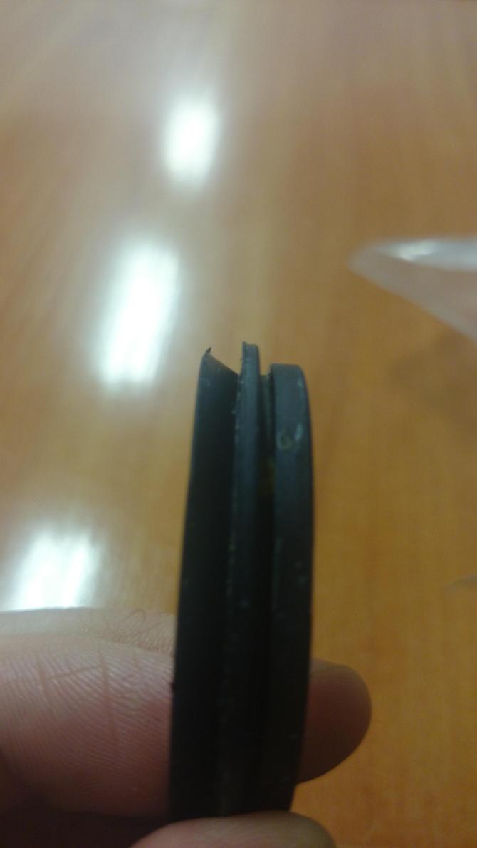

Добрый день! Есть машина стиральная ARDO TL 60 E., с верхней загрузкой.
Характер неисправности: не включается. До этого уже менял насос, успешно( отлетела крыльчатка). Был люфт в суппорте на сто6203, а 6204, побольше.роне противоположной от шкива. Но вроде не текло, потому отложил до лучших времён.
Сейчас, судя по всему, накрылся УБЛ. .Снял, подкинул 220 ( на нём схема есть)- молчит. Распаял, разобрал- да, биметаллическая пластина раскрошилась, однозначно под замену ( у нас в сельпо 600 р стоит оригинал).
Ну, раз такое дело, решил заменить и суппорт. И тут началась засада: для 60 нет суппортов в продаже, есть от 80, и подшипник там не 203, а 204, побольше.Остальные размеры (диаметр зеркала, диаметр бобышки вала, расстояние между скосами бобышки)-вроде те же самые. И ещё к этому узлу идёт некий сальник. И вот в чём вопрос: когда я снимал суппорт, не нашёл я этого сальника. Потом вспомнил: некоторое время назад, чистил насос, и извлёк оттуда круглый кусок резины, очевидно, это тот самый сальник и был.
То есть, теперь я не знаю точно, подойдёт ли сальник от 80, и как он был установлен, и вообще, можно ли его установить не разбирая бака, нужна ли смазка ( он c V- образной юбкой, и скорее всего, без пружинки) и ешё, у меня есть подозрение, что изначально он был приклеен на чёрный герметик, следы коего остались на установочном месте и на бобышке суппорта в месте прилегания её к баку.
Прошу сведущих людей поделится сведениями о том, как мне выполнить эту работу, т. е. установить грамотно сальник и сам суппорт и вообще, подойдёт ли суппорт от TL 80E, может быть, там есть небольшое но критичное отличие.

Хочу попробовать самостоятельно, ибо ремонт несложный. Тем более, суппорт всё равно мне выписывать, а его поставить- это 6 шурупов+1 болтик под звёздочку.

Ну чё. Нашёлся донор- TL80Eна 800 оборотов.....Там суппорт с 204 подшипником, и его ещё и смазать можно. Сальники были в прекрасном состоянии.
Но, у 80 суппорта- бобышка больше диаметром на 4мм. Расстояние между скосами такое же, потому решил допилить напильником. Допилил. Пытаюсь поставить сальник на бак- а там нету ему места...всё съедено.
Ну то есть только-только зеркалу упереться.
Зрада?
