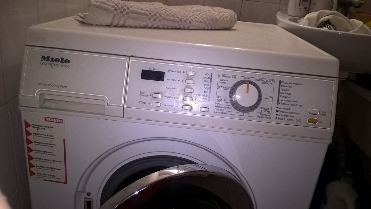

Прошу сильно не линчевать "первая миля" .

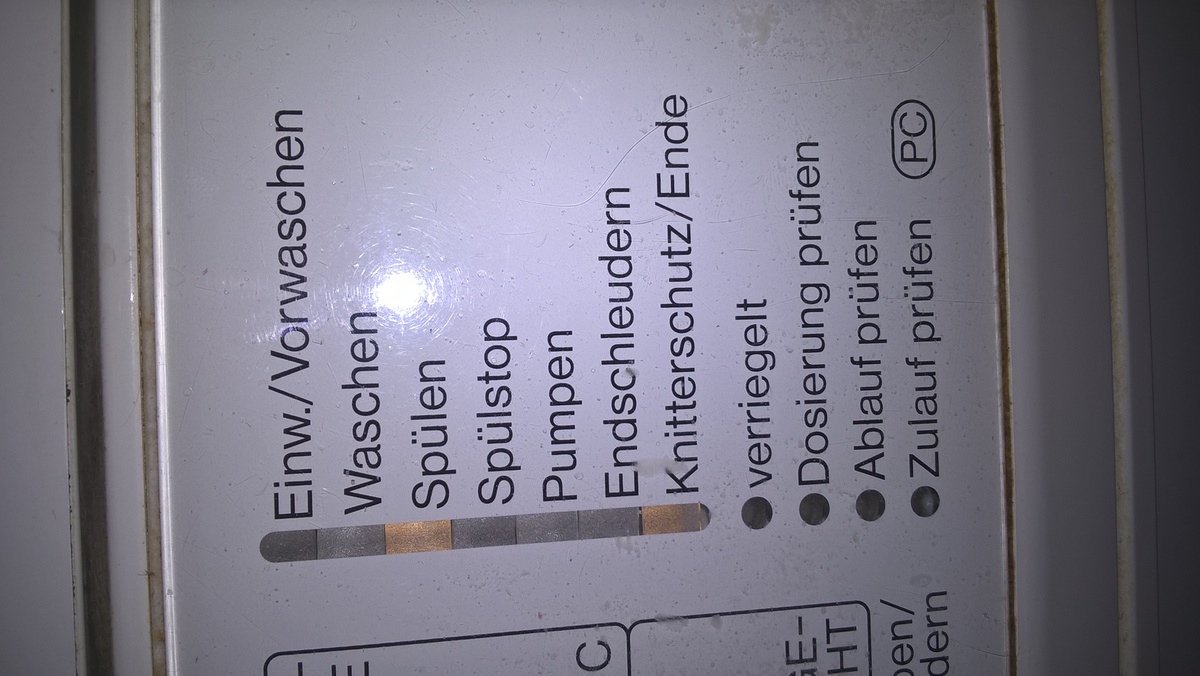

Двигатель запускался сразу на высоких и начинала мигать индикация spulen со звуковым сигналом . При второй попытке запуска уходила в ошибку горела лампочка (не запомнил кажется Knitterschutz/Ende ) и моргала лампочка spulen со звуковым сигналом . Определил причину поломки в двигателе (не нашёл новую деталь в своей стране и клиент не хотел ждать ) , произвёл замену на донора . Всё заработало , но при окончании отжима когда двигатель уже останавливается и осталось три минуты он уходит в ошибку : горит Knitterschutz/Ende и моргает spulen со звуковым сигналом . На 900 об прошло всё на "ура" , клиент хочет 1600 об . Что это за ошибка и что я не досмотрел ? Помогите пожалуйста , пишите в личку , если кто то сможет помочь с мануалом как считывать ошибки с "мили" буду очень благодарен .
 Размер файла:  226.09 КБ
 Просмотрено:  293 раз(а)
 Размер файла:  260.19 КБ
 Просмотрено:  303 раз(а)
 Размер файла:  287.12 КБ
 Просмотрено:  530 раз(а)

Может это поможет , когда уходит в ошибку на дисплее три минуса один за другим в ряд .
