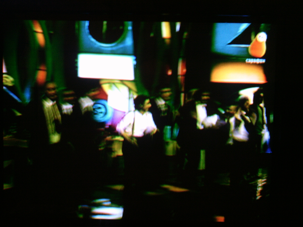

Состав:
процессор - LV76223
кадровая мс - LA78141
строчная разв.- C6090
FBT- BSC25-N0329
тюнер - 6700MF0018E
И снова здравствуйте,уважаемые ! После успешного решения проблемы с ОС (с вашей помощью),столкнулся с другой . Когда мне отдавали этот аппарат (на зап.части),говорили,что умирал он постепенно,а именно - тускнело изображение в красных тонах.Потом ,как теперь выясняется,вылетел FR на выходе из БК,что и явилось причиной выхода из строя данной конструкции.После оживления всех узлов,основная причина осталась без изменений,та же зловещая темнота,но с преобладанием зеленых тонов.На кин уже не грешу,так как подкидывал донора,который показал ту же картину.Напруга 180 в норме,на RGB тоже соответствие (если потребуется скину замеры всех выходов и входов) ... ослика не имею,пользую мультиметр .Не знаю как замерить накал ,что то он тускловат.Делал замер накала на другом теле (измерял как невыпрямленный ток ) показало 2.5 ,а на данном аппарате 2.0 ... может здесь загвоздка? Ускоряющее,при добавлении,делает светлее ,но экран становится синий с ЛОХ ( регулировка на фокус не влияет ). Извиняюсь за много текста,но это привычка. Еще раз скажу,что я начинающий ... учусь,как и все те,кто хочет научиться.Спасибо.Прилагаю фото темного ужаса. (при контрасте -100 и аналогичной яркости.

Lamer Lamerjvich, что на катодах?*
SCREEN- сколько?
Lamer Lamerjvich, да, и номер шаси укажи!

При Screen 38V кинескоп вообще не засветится, научись мерить. Или прибор в топку. В нормальности кинескопа точно уверен? Просто попадалось несколько именно таких моделей с плохими кинескопами. Что удивительно для LG. По ходу у тебя тоже. Может кинескоп-донор такой же труп? улыбка
Измеряю мультиметром : положение на 250
Ускоряющее меряется в режиме постоянки на самом верхнем пределе, например 1000. Чем меньше внутреннее сопротивление твоего прибора, тем больше ты засадишь им ускоряющее. Небось, когда меряешь, экран вообще гаснет?
Это признак дохнущего кинескопа.
