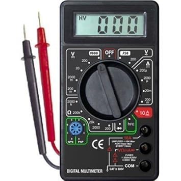

Lamer Lamerjvich
15/12/2015 02:10
Digital-Multimeter PM110 - вот этим зверем производятся замеры.
Напряжение SCREN - 38 v ,это не нормально? Сколько должно быть,при нормальной работе?

iv-9
15/12/2015 13:24
Lamer Lamerjvich писал:
Если бы я знал все тонкости этого дела,шёл бы я к вам за советами.Не в первой теме вижу ,как высокомерно относятся к новичкам. Вы даже удочку не даете,не говоря уже о рыбе (за исключением некоторых мастеров,которых на форуме единицы) . Спасибо,отремонтирую,расскажу где была причина смех
Лично мне не надо рассказывать, как ты бился с севшим кинескопом. улыбка Кстати, какой кинескоп у тебя установлен?
Какую тебе еще удочку, если ты до сих пор не ответил, сколько на катодах?
Ускоряющее,при добавлении,делает светлее ,но экран становится синий с ЛОХ ( регулировка на фокус не влияет ).
Сколько на ускоряющем при этом, неужели вольт 40? бяка
виктор-теледоктор, извиняй, не знаю, как ты им мерил, но у него предел 250 по жизни.
Мультиметр подходит для следующих измерений:
Постоянное напряжение до 250 V-
Переменное напряжение до 250 В ~
Постоянный ток до 10 A
Сопротивление до 2 М Ω
Тестер батареи 1,5 V-/9 V-
Тест диодов
Контролер прохода
С таким прибором лезть в кинескопный ТВ - это нечто. Он и катоды может нормально не померить.
виктор-теледоктор
15/12/2015 13:50
iv-9, если мне не изменяет память ,то там предел измерений 1000в имеется.
iv-9
15/12/2015 13:54
виктор-теледоктор, это цитата из инструкции, и на фото виден макс. предел 250. Может путаешь с Fluke 110? улыбка Картинка из инструкции.

Резистор высоковольтный писал:
прибор кажет 250. у меня такой же
Да,наверное поэтому я и не могу им ускоряющее замерить.У меня HV250 - максимальное значение на приборе. Накал на переменке вообще нули показывает,а на постоянном 20-21v -это не ниже нормы?

iv-9
15/12/2015 15:04
виктор-теледоктор, на твоей картинке не "Digital-Multimeter PM110", в нем нет гнезда под транзисторы, и марка написана.
