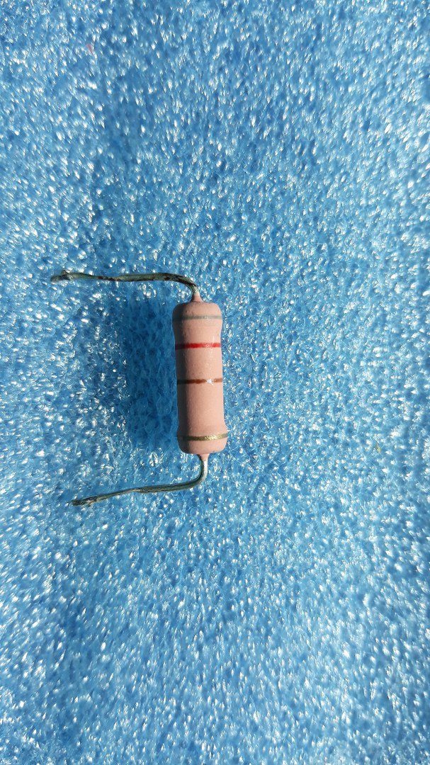

Здравствуйте, извините за ламерский вопрос!
Есть резистор, стоит в профессиональном сабвуфере Focal JMLab Opal SW 25..
Сабвуфер не включается.
предохранители живые. под подозрением данный резистор, так как пятаки под ним грелись хорошо....
Через калькулятор резисторов, он на 820 Ом, 5%
Но нужен совет спецов, так ли это?
резистор

если серый, красный, коричневый, то 820 Ом, ошибки нет и считается в уме без всяких калькуляторов улыбка

Евгений373 писал:
бОЛЬШОЕ СПАСИБО! Мат часть по резистором как то пропустил в свое время=))
а золотой не считается? =)
Мультиметр измеряет его как 0,812 kOm

12sasha12 писал:
....а золотой не считается? =)
Погрешность - 5%
