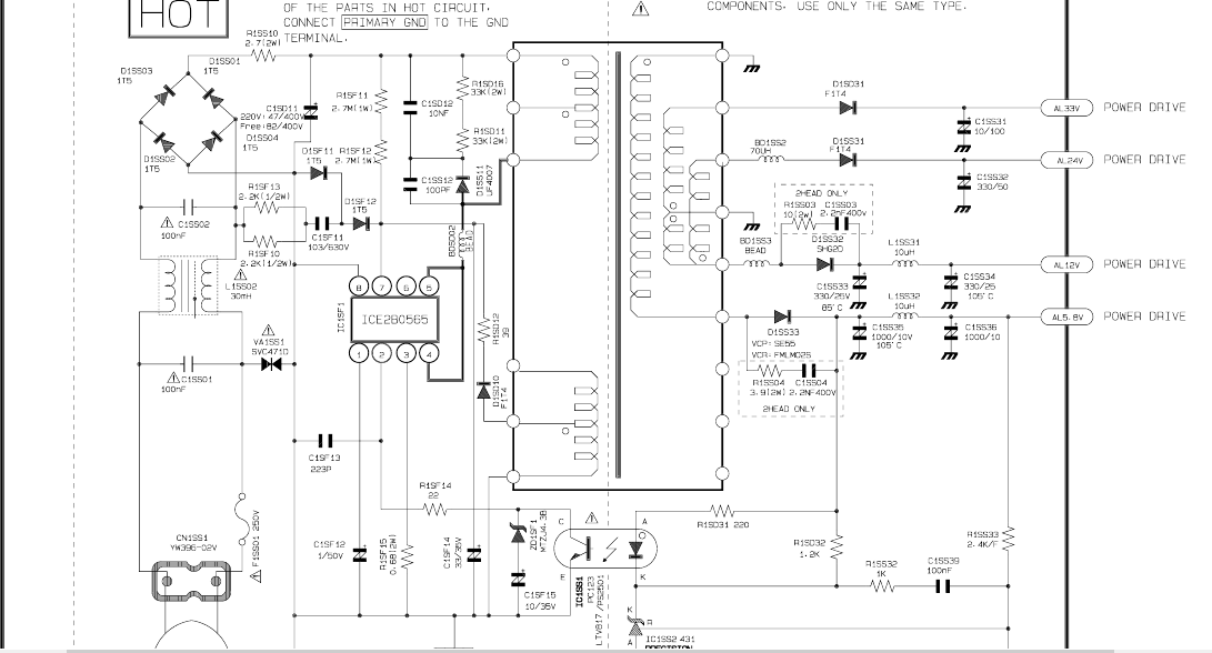

Ищу схему для видеомагнитофона TOSHIBA V-E41R !
Василий_39
Сообщения: 25
Сообщение #1 От 11/12/2018 21:17 цитата
Помогите со схемой. замыканий нет, предохранитель не горит, все в норме. Но не работает, ничего не светится !

Сообщение #5 От 12/12/2018 21:20 цитата
А схемки нигде нету на этом шиме ICE 2B0565
Никола-борода
Сообщения: 2950
Никола-борода
Сообщение #6 От 12/12/2018 22:00 цитата
Василий_39,
  Screenshot_1.png  89.08 КБ  Скачано: 547 раз(а)
Василий_39
Сообщения: 25
Сообщение #7 От 16/12/2018 17:32 цитата
Спасибо большое буду разбираться. Есть напряжение на входе и на выходе, пульсациями, посмотрю по схеме скажу точно.

Сообщение #8 От 16/12/2018 18:16 цитата
Как его правильно запустить, как подключить нагрузку (лампочку) подскажите?
Никола-борода
Сообщения: 2950
Никола-борода
Сообщение #9 От 16/12/2018 19:07 цитата
Василий_39, как подключить нагрузку (лампочку) подскажите?
Один провод к фазе , другой к нулю , можно через выключатель .
