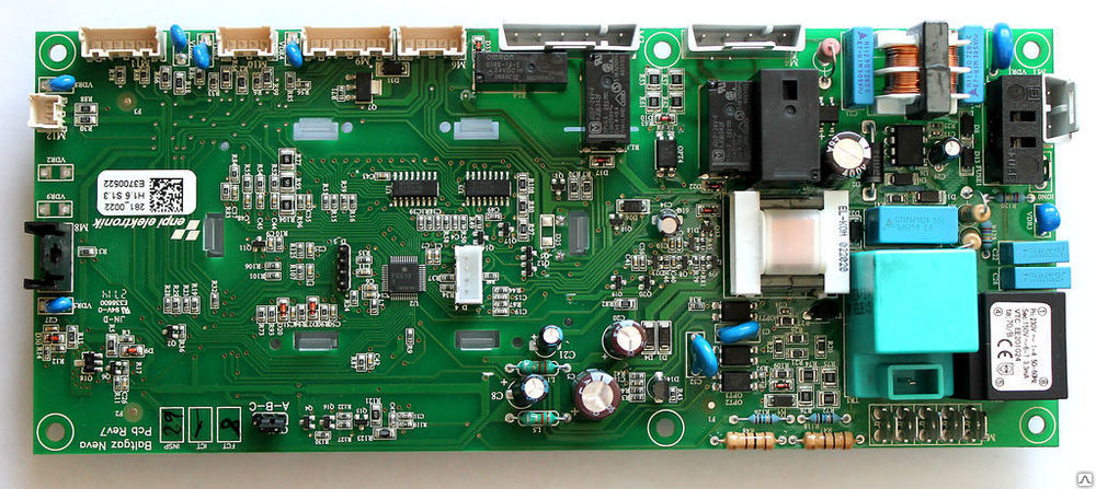

Здравствуйте! После залития водой заменены емкость 10*400, R65 22 Ом, мост B10S, шим DH321... под емкостью выгорела плата почти на сквозь и после установки конденсатора это обугленное место коротило... пришлось немного сдвинуть кондер... плата запустилась... но бесконечная ошибка E01. Бьет искра, открывается газовый клапан воспламенение и E01... У кого есть схема? Какой оптрон отвечает за контроль пламени?

Antiksem, тема http://monitor.espec.ws/section38/topic177131.html

у тебя на выходе TR-2 какое напряжение
ДОБАВЛЕНО 25/03/2019 22:52
проверь оптроны
