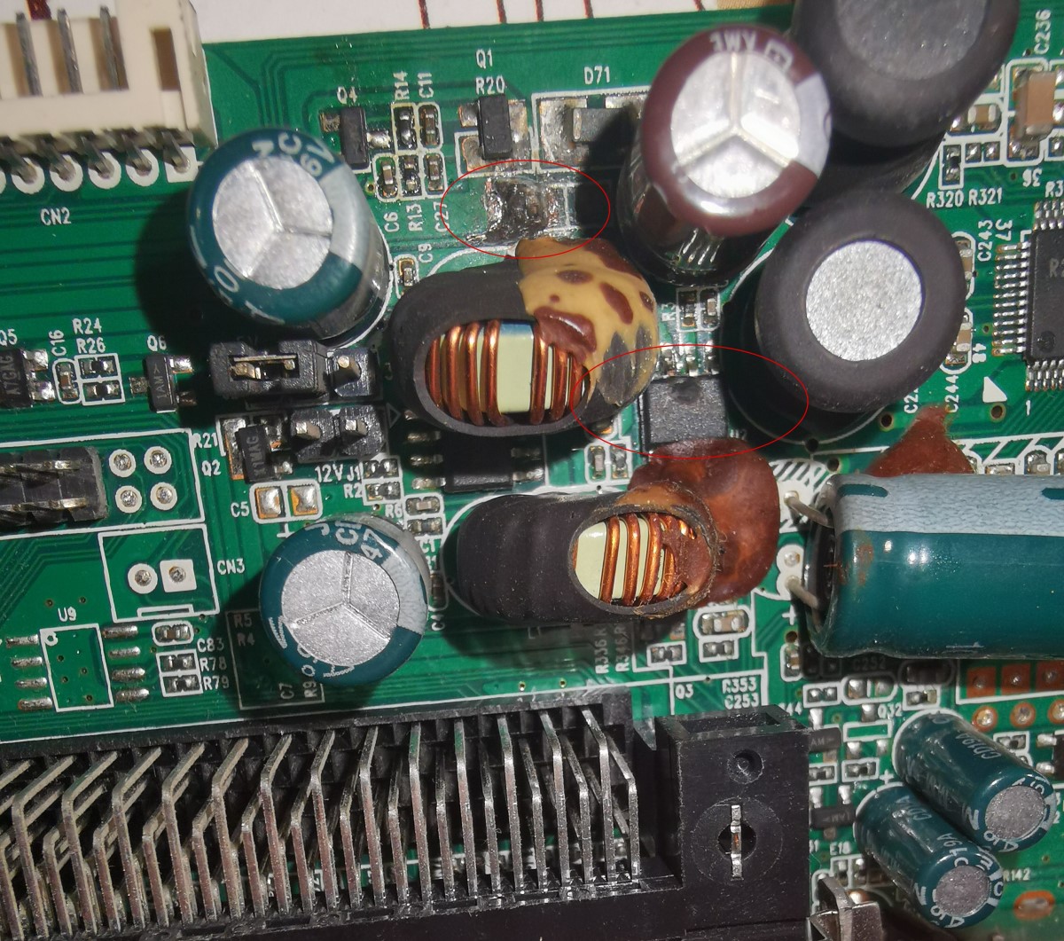

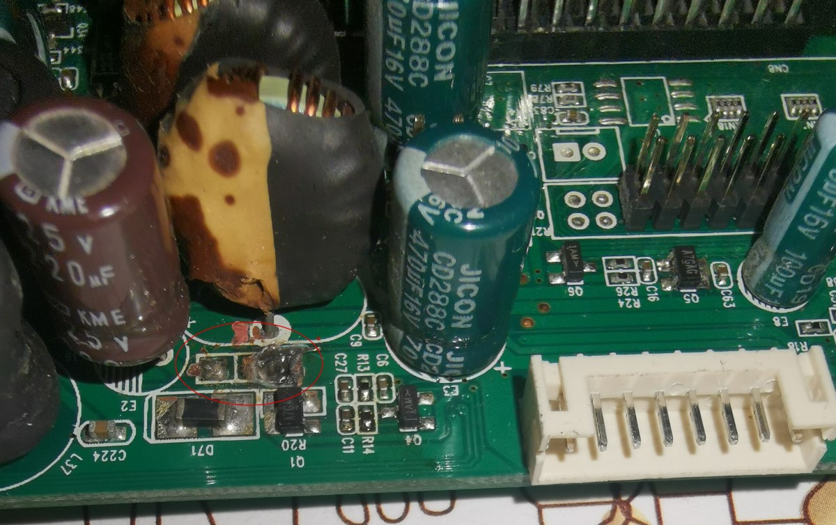

shivaki
MB MSD309PX-LF-Z1
MT215DW01V.1
попал ко мне с белым экраном и отсутствием реакции на кнопки и пульт.
визуально обнаружились два вспухших конденсатора (E15 и E20) 16v220mF. заменил на 25v220mF
после включения зажегся красный диод и появились попытки реакции на кнопку включения (промигивание зеленого при касании сенсора)
через минуту выгорел какой то вроде smd конденсатор по соседству с E15 и еще что то, на фото видно.
Собственно вопрос: почему и как с этим бороться.

Мастер, когда видит изменившийся герметик, превратившийся в бурую массу, выделяющую кислоту, первым делом тщательно убирает его.

Куда существенней? У тебя DC/DC залит этой фигней, неизвестно, как работает и что выдает, может там ноги уже отъело или замкнуло, или обвязку. Конденсаторы вздутые и то, что потом сгорело, не в его обвязке?

Тем более, что там написано "R20". И DC/DC, залитый коричневой дрянью тоже у тебя обведен, прогорел. Убирай, удаляй, меняй. А может и без этого DC/DC обойтись.Вообще непонятно, как к тебе телевизоры попадают. Ты мастер или мимо проходил?
