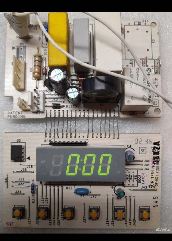

Здравствуйте, уважаемые специалисты! Появилась проблема, блокируется дверь духовка Ariston FB 86 P, после каждого отключения и включения электричества. Мигают нули на дисплее кнопки не реагируют на установку времени и процессов приготовления, через некоторое время загорается " P "(Пиролитическая очистка) но процесс очистки не происходит. Снятие блокировки делаю механически путем вскрытия крышки и дальнейшего доступа к плате.Ребята, помогите! Может кто то сталкивался с подобной проблемой? Буду очень признателен!

Здравствуйте.
Духовка Ariston HD 870 C
Таймер (мозги) MERLONI A8 162 000 485 02
Ошибка F5E2.
Дайте пож. нормальный БИН файл. СПАСИБО !!!!!
(вместо U2 впаял уже площадку)
Фото блока:
20/03/2016 18:07
Djekt классно!
20/03/2016 20:41
Djekt, "Простой обрыв цепи питания" - так что не прошивке дело...
Djekt
20/03/2016 20:43
xarl писал:
Понял Вас, буду искать...
Спасибо огромное.
А это Вы из моего БИНа поняли ?

shiiv
14/01/2024 13:00
Коллеги, добрый. Выполняю ремонт духового шкафа ARISTON HO 87 EF.
Плата управления: MERLONI A8 162 000 485 02
Анамноз: беспорядочно щелкал Реле-шками при поступлении питания из розетки.
Первым шагом заменил большие фильтрующие конденсаторы на входе. Беспорядочные щелчки реле прошли.
Теперь не отрабатывает реле K1 (реле подачи напряжения на тэны).
Пока диагностирую дальше. Может кто сталкивался? Что может быть причиной несрабатывания реле? Ошибку духовой шкаф не выдает. Как будто работает исправно, но тэны не греют.

Вот с двумя я продал, а сейчас с тремя делал.
MaximZi
30/04/2025 00:03
Модуль доехал, его поставили, проверили и говорят, что всё работает штатно. Значит я угадал с прошивкой или они универсальные.
