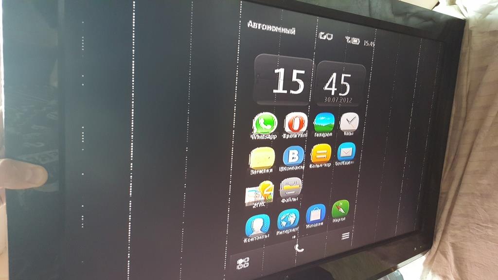

Телевизор LCD LG 32LB76-ZD пропадает изображение!
БП YP32DVR
P/N : EAY43596801
PCB Ver 1.0
Main CHASSIS LD730/LD75B
EAX37632202
ИНВЕРТОР LC320 6632L-0494A
LGIT PNEL-T712A REV-1.3
T-CON DESI: LC320WXN-SAA1
P/N : 6870C-0195A!
пришел со вздутыми конденсаторами в блоке питания. все конденсаторы поменял. сейчас включается и изображение артефачит немного.иногда картинка черным становится. подскажите по этой проблеме?

Как там скалер поживает?

напряжение все есть на скалере. 3.3в и 12.35в

осцилом по кондерам пробежал. все нормально.

Ну, подкинь оперативку, хотя маловероятно. Скорее скалер.
ДОБАВЛЕНО 31/05/2017 16:27
Alex1702, матрицу в автоном загонял?

Так чё с теликом решилось?полосы откуда?
