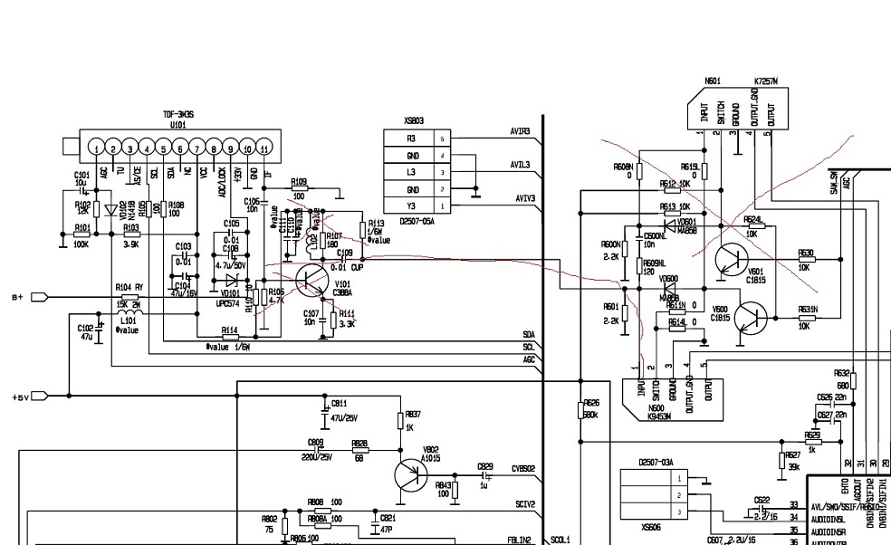

Понимаю что такой телик на помойку уже пора, но мужикам на работе смотреть нечего.
Нет приема. Схема примерно такая, только половину не распаяно. Я нарисовал как.
Напряжения:
33В - 31,8
5В - 5
на шине Р2С тоже какие-то импульсы бегают.
ару плавает 4-9 В
Сигнал промежуточной частоты осциллограф покажет? (у меня до 100 МГц)
ДОБАВЛЕНО 27/02/2017 10:16
Схема
ДОБАВЛЕНО 27/02/2017 10:19
Как на самом деле

Лехон, пч подай внешнее на выход тюнера, память перепрошей, в чём вопрос то твой?

REKKA, самое обычное нехитрое тело http://monitor.espec.ws/section1/topic138824.html . Лехон, по ссылке все на него. Для начала скинь крышку с тюнера, для этого его и выпаивать не нужно и глянь на пайку антенного входа. Если не она - подать ПЧ с генератора, если есть или с другого телевизора - дальше видно будет, что делать. А вообще Сергей66, правильно сказал - купи Т2 и дело с концом. И таки исправь тему по правилам.

киев, пришлось выпаивать, антенный вход проверил в первую очередь, поскольку он шатался.
Генератора ПЧ нету. С другого телика как кинуть не представляю.

Лехон писал:
киев, С другого телика как кинуть не представляю.
Т2 это что такое?
С рабочего другого телека берёш сигнал с выхода тюнера (пч), и подаёш на выход тюнера (пч) не рабочего тв.
Т2,- это цифровая приставка.
