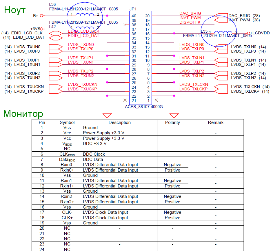

Здравствуйте!
Помогите, пожалуйста, восстановить ноутбук. Старенький Acer. Он не совсем сломался. У него просто отломилась крышка смех
Он показывает на отдельном мониторе через VGA. Но он не показывает на родной матрице (
Есть подозрение, что проблема в надвое разорвавшемся жгуте Эврика !
Может, и есть смысл купить новый шлейф. Но хотелось бы сначала убедиться, что вся эта штука ещё способна работать.
Помогите подсказкой, как соединять провода в жгуте?
С clk и data edid вроде несложно; сигналы Rxin тоже понятны. Как соединить всё остальное?
Буду благодарен за помощь классно!

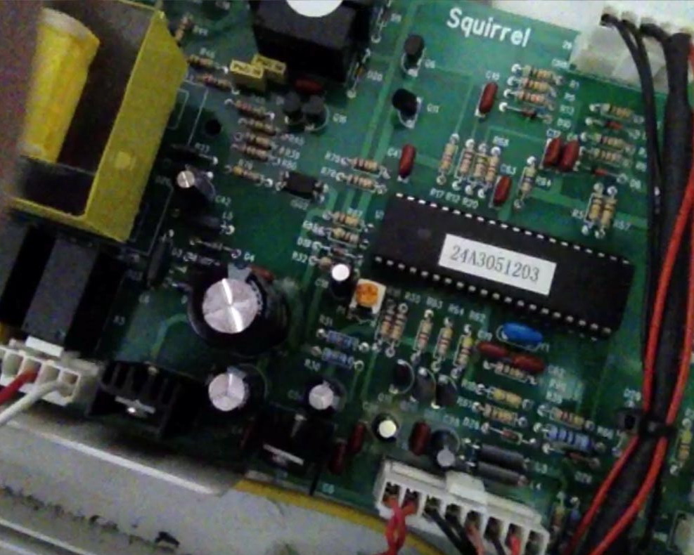

вот обнаружил такую платку на клею. висит там сама по себе, независимо. ни питание ни какой другой контакт на нее не подходит... что это такое??? и для чего нужно???
девайс на котором вот "это" висит, музыкальный переносной мп3 плейер, те штуковины что с акб внутри, встроенными динамиками и возможностью играть музу с телефона по bluetooth, или с микро сд.
dimon753
Сообщения: 43
Сообщение #633 От 01/02/2018 08:53 цитата
А можно больше ракурсов?

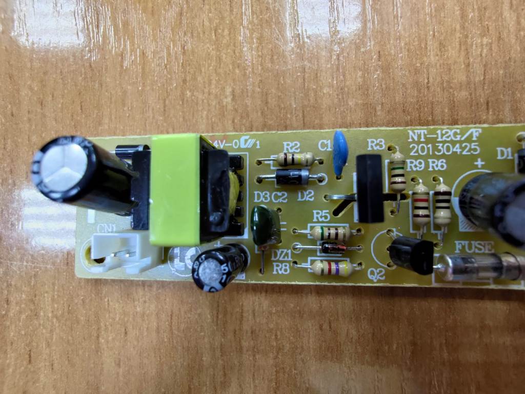

Добрый день, нужен совет.
для большинства, я думаю, это простой вопрос
Есть зарядка, которая питается от 12в (по идее рассчитана от 12 до 24, автомобильная), по спешке перепутал полярность и соответственно сгорела преобразовательная микросхема (2 шт). Сама зарядка разделена на 2 сектора (фото). В чем вопрос, что то еще могло сгореть вместе с микросхемами? Одна микросхема маркирована FR9809, в китае найти можно, а вторая без маркировки почему то, но по логике они одинаковы?
Я бы не заморачивался, если бы мог найти такую же зарядку, я ее покупал в 15 году и сейчас точно таких нет, а у меня в авто, в подлокотнике, вырезано под нее место.
По сути, ничего не должно было больше прогореть, кроме кнопки? Обвел ее красным тоже.
