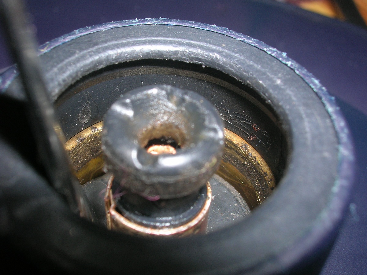

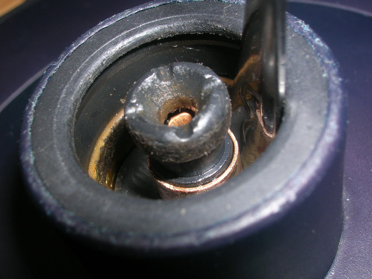

Чайник Bosch TW8SL1/01 FD8811.Плохо соприкасаются контакты
Александр Лев
Сообщения: 6
Сообщение #1 От 04/02/2013 12:30 цитата
Чайник Bosсh Solitaire. Плохо соприкасаются контакты. При нажиме на сам чайник рукой может начать работать. Или при повороте рукой на подставке тоже начинает работать.Но как только отпустить руку нет контакта. Какие контакты и как нужно почистить? На самом чайнике или на подставке.Посмотрел ,вроде обгоревших нет .Или проблема не в контактах?

an28
Сообщения: 11
Сообщение #12 От 05/02/2013 21:20 цитата
подогни контакты на подставке в сторону контактов, расположенных на самом чайнике шилом (предварительно почистив их стирательной резинкой)
Александр Лев
Сообщения: 6
Сообщение #13 От 06/02/2013 16:22 цитата
an28 писал:
Спасибо .Хоть посоветовал , а не то что остальные. Но там на подставке нет контактов . А только внутренне и внешнее кольцо (кажется так называется.). Вроде бы нагар есть на внешнем . Но к нему не подберёшься стирательной резинкой. Эта часть подставки не разбирается . Попробовал наждачной бумагой, но тоже особо не получилось.
 Размер файла:  312.04 КБ
 Просмотрено:  314 раз(а)
Вот так выглядит внутри
 Размер файла:  318.84 КБ
 Просмотрено:  301 раз(а)
