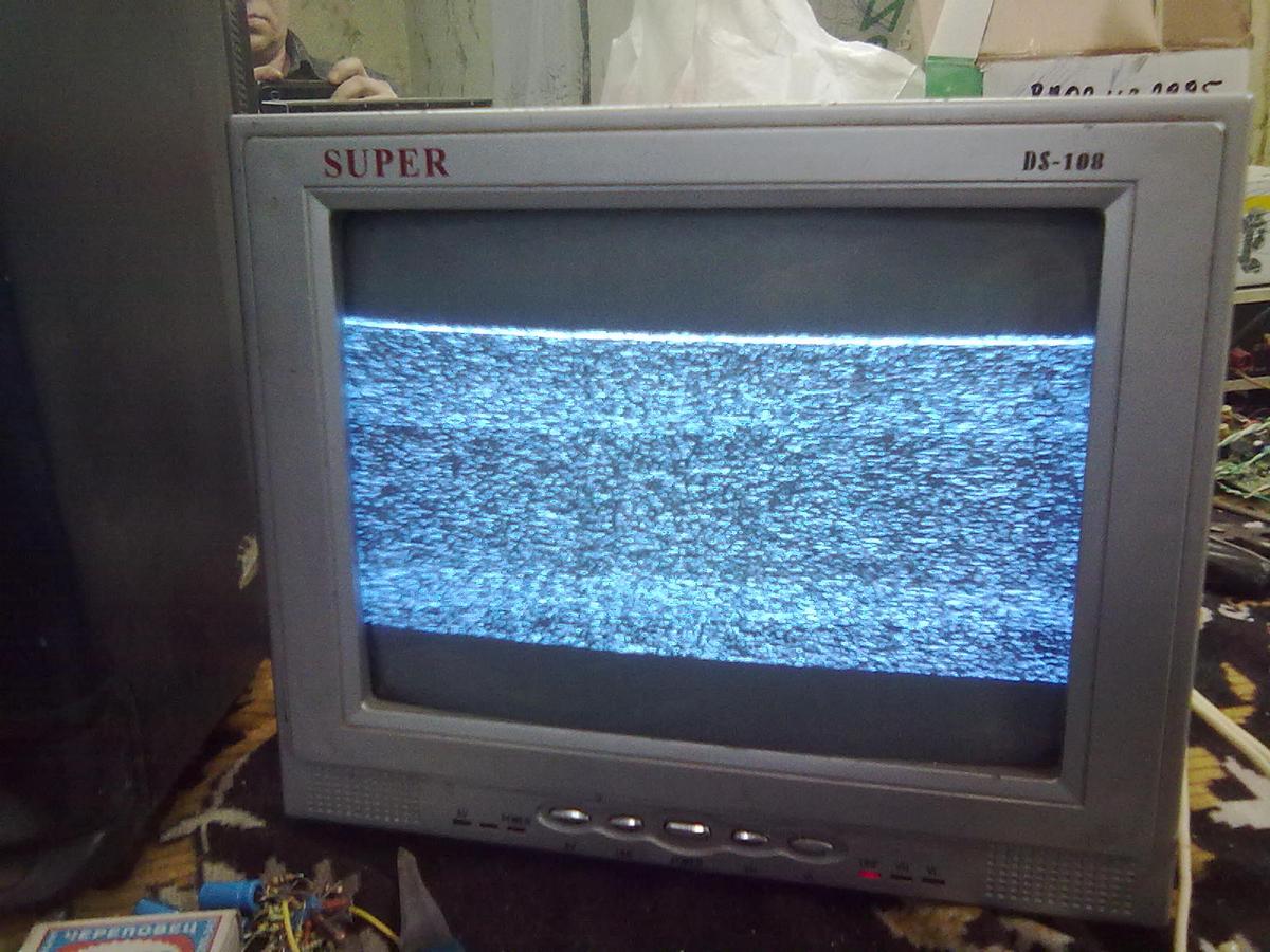

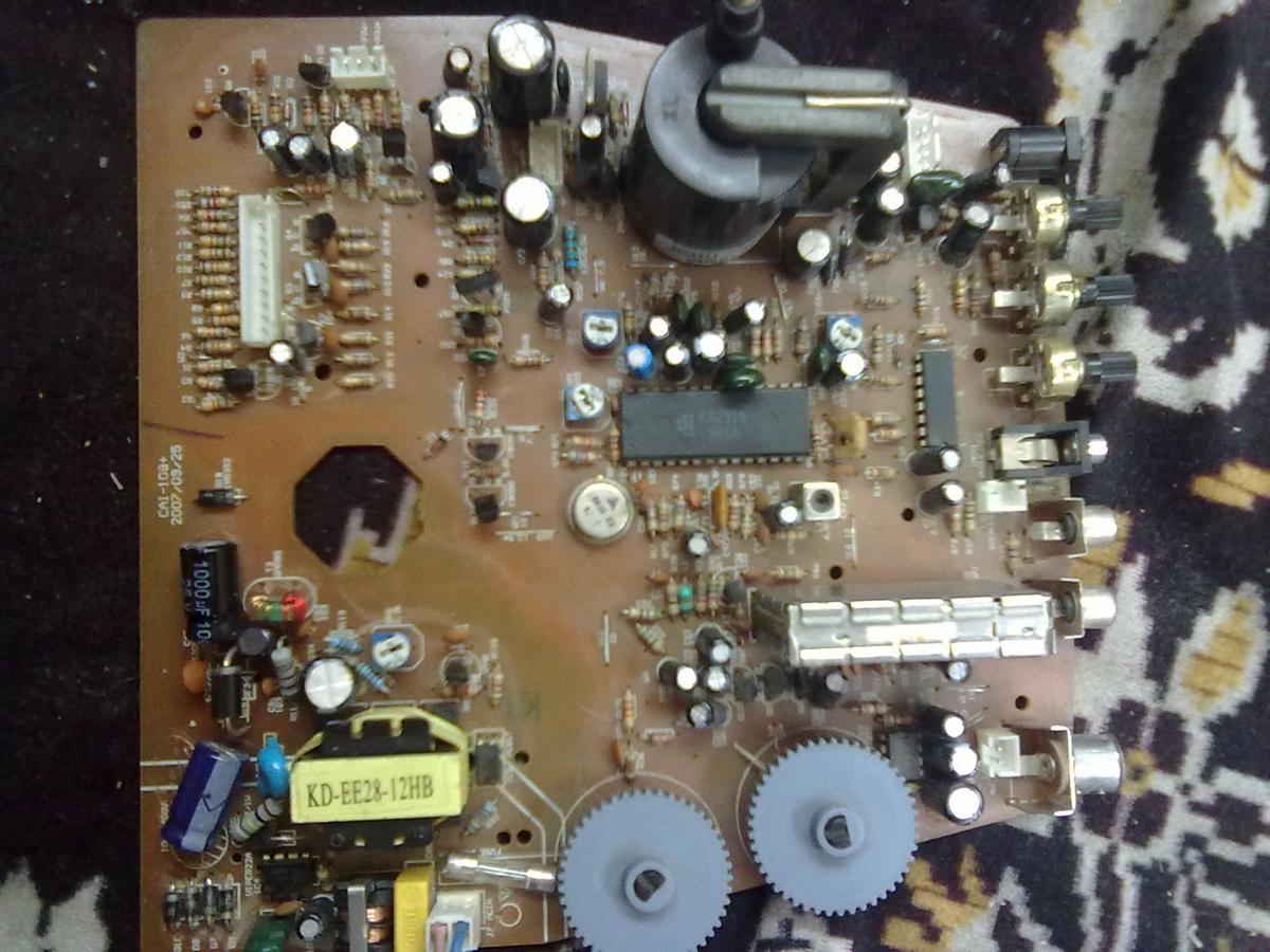

Вот такой растр и плата этого телевизора
  20022013341.jpg2.jpg  150 КБ  Скачано: 810 раз(а)
  21022013342.jpg2.jpg  158.04 КБ  Скачано: 800 раз(а)

avyalkov писал:
Да перепутал не по горизонтали, а по вертикали
avyalkov писал:
C2326,
А транзистор,не перепутал? A928A,C2328A.
avyalkov писал:
на блоке питания 12v в норме и 10v в норме
Где 10v измерил?Регулятор, возле проца,размер по вертикали крутил? Измерения где?

LordLostr писал:
avyalkov писал:
avyalkov писал:
C2326,
avyalkov писал:
Транзисторы C1815 и A928. Напряжения мерил на стобилизаторе блока питания 10v. Регулятора по вертикали нет, только линейность по вертикали.
