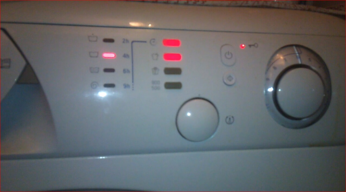

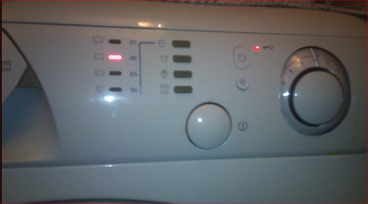

Добрый день!подскажите пожалуйста машинка Ariston AVL95 ведет себя странно видео выложел сюда http://www.youtube.com/watch?v=0JdUXoGe4aE&feature=youtu.be при начале стирке машинка заливает воду рывками мигают индикаторы фото прикрепил ниже и так пока не наберется вода полностью в чем может быть проблема?те кто знают обозначение этих индикаторов подскажите пожалуйста

проблему решил всем спасибо!хотя сапсибо говорить не кому здесь к сожалению никто не помог,!помогли на другом форуме!на модуле два кандера вздулись!сегодня заменил все встало на круги свое.а так же расшифровку ошибок подсказали на др форуме!
