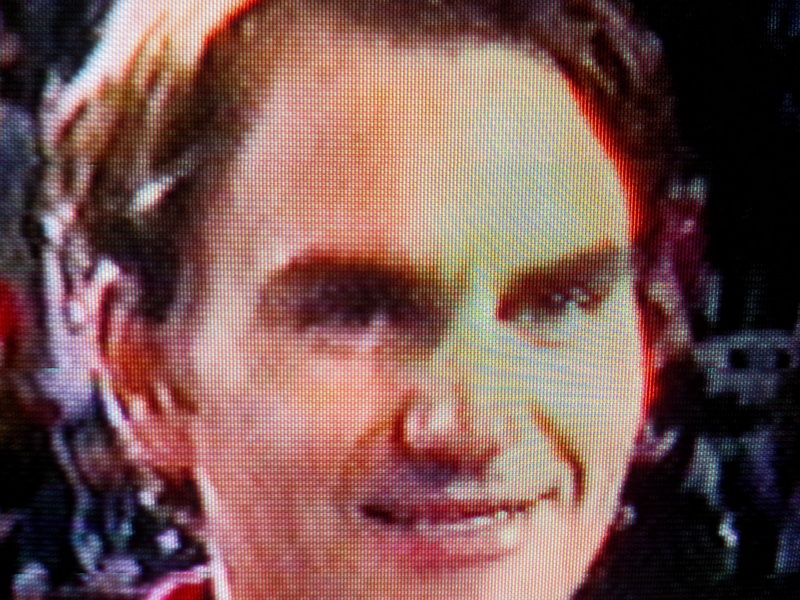

Нужен совет - телек Hitachi c29-r30sp, на изображении на контрастных переходах тянучки от красного, уменьшаются при снижении цветности/контрастности. При смене цветов на входе платы кинескопа (ПК), мажет тот цвет который попал на красный. Сопротивления на ПК целые.
Что-то можно сделать или это кинескоп подыхает? Телеку 10 лет.
Немного ускоряющего добавь.

Сорри за безграмотность я не телемастер ), где это? В районе строчного трансформатора где-то?

))) нашел я - screen, вроде помогло ) спасибо!
