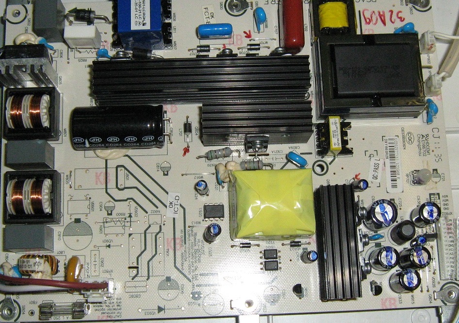

Состав майн RSAG7.820.2296
блок питания HLI-2637WA
панель LC320WXE(SB)(V2)
катушка инвертора BCK-100-02PC
В блоке питания инвертор собран на QZ9938 ,питается выходной каскад инвертора от сетевой банки ,на ней 415вольт, размах импульсов в первичке на горячем выводе больше 600вольт на холодном (где 0,47мкф на землю, его тож заменил ) синусоида 50вольт . На выходе вторички
трансформатора слабое высокое (лампы не зажигаются) Катушка звонится ,вторичка 35ом первичка 0,4ом. На вкл инвертора сигнал 5,2 вольта , рег яркости 3,2вольт. При отключении ламп матрицы ничего не меняется -в защиту не входит всё еле тёплое , что это катушка или нет? Тут фото блока питания.

mehanik93, Дай фото со стороны разводки.
mehanik93
Сообщения: 533
mehanik93
Сообщение #6 От 15/01/2014 09:23 цитата
Вот фото.

Ссылку я подправил тебе, но фото не качественное.
mehanik93 писал:
B.B., не понял в чём" фигня"?
В формулировке и напряжении.
