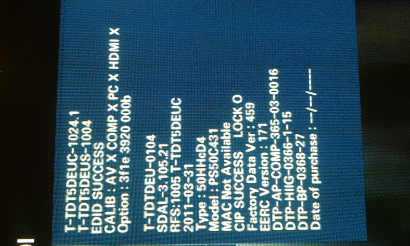

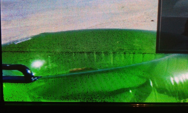

Samsung PS50C431 после обновления ПО на T-TDT5DEUC-1024.1 сразу же после загрузки на экране появилась черная рябь (пиксели в разных местах экрана то чернеют то принимают цвет картинки). Пробовал заново обновить - не видит прошивку; сбрасывал установки - не помогло. Подскажите что делать? может кто сталкивался с таким.

Выглядит так

Сервисное меню

Прежде чем обновлять, надо было почитать в инете отзывы - прошивка с лагами, пострадал с рябью не только ты. Можешь почитать отзывы об этой прошивке и что делать:
http://answers.ru.samsung.com/answers/7463-ru_ru/product/PS50C430A1WXRU/samsung-50-4-hd-ps50c430a1-questions-answers/questions.htm

Спасибо за ссылку, почитал. Выход - только сервис. Перед прошивкой даже и мысли не было что будет какой нибудь косяк, официальный сайт же! Не пойму, зачем выложили тогда такую прошивку?!!!

Подниму тему, по тупости сделал тоже самое , что автор поста, не сказал бы, что критично влияет на изображение, но может есть решение или это утиль?

в общем подкрутил подстройщики или как там надстройщики , на плате мерцание почти исчезло, если не стоять в 50 см от телека то все окей.
