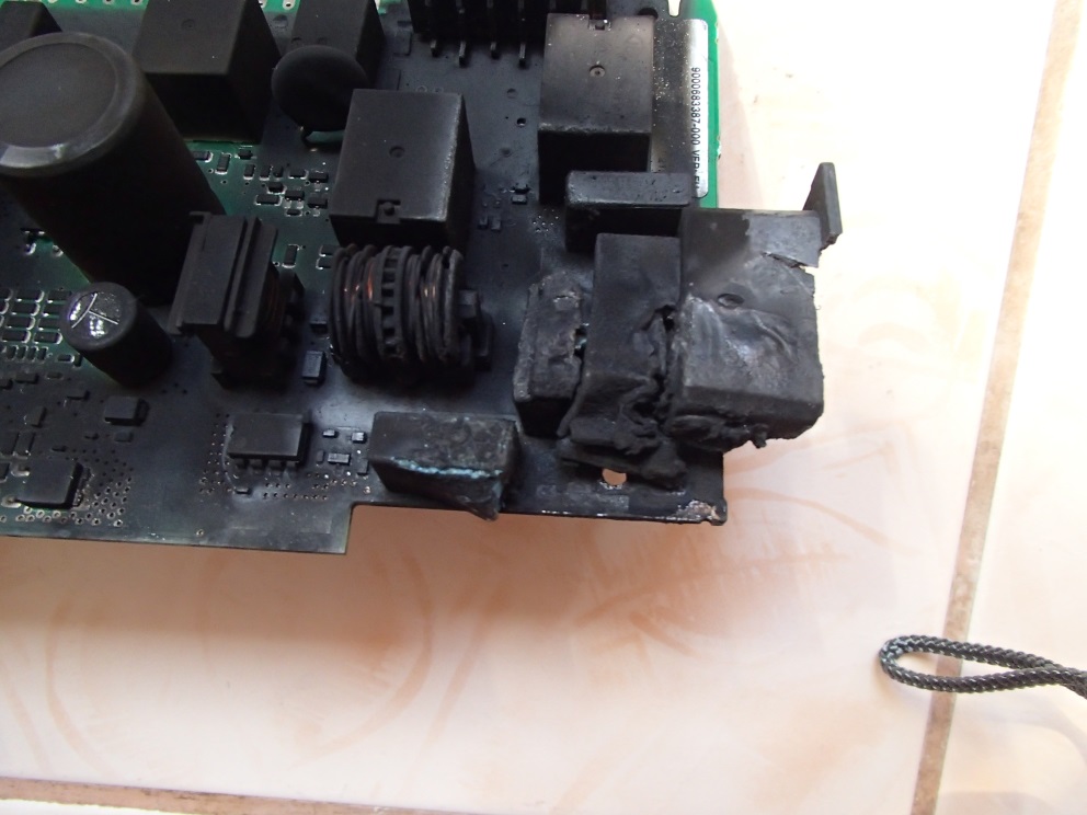

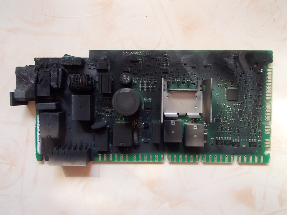

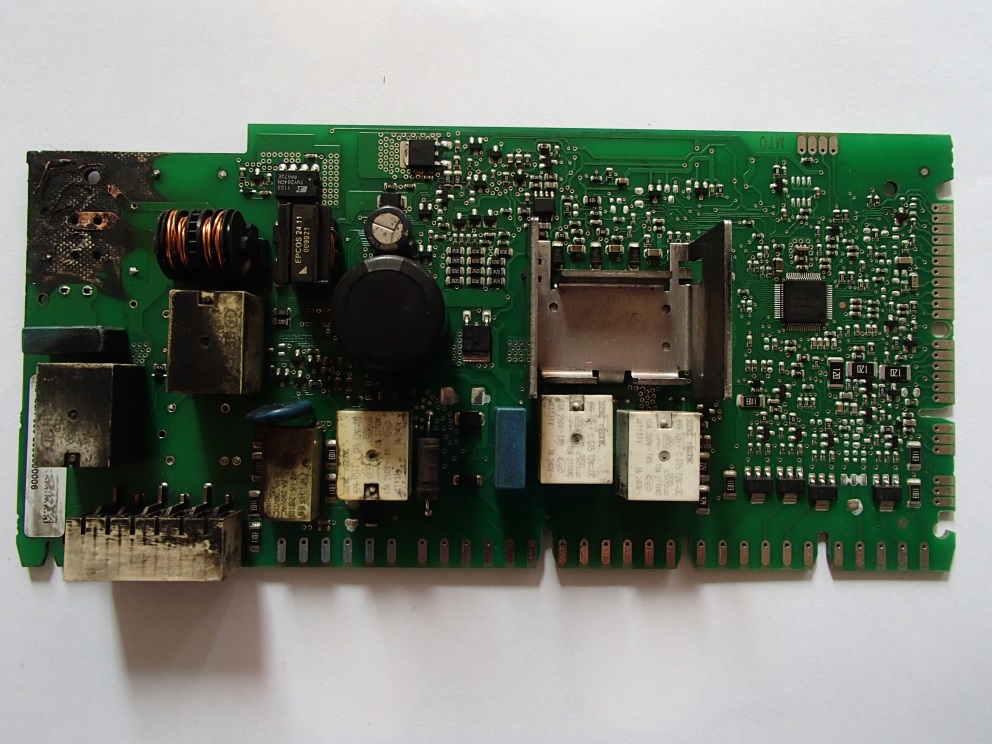

Приветствую, уважаемые!

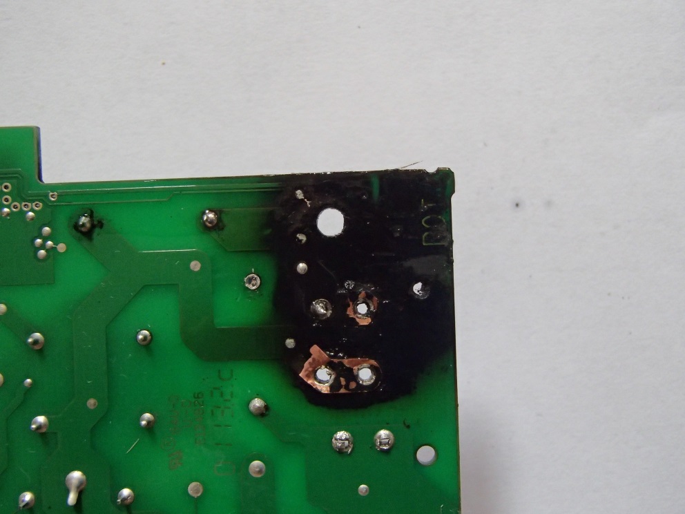

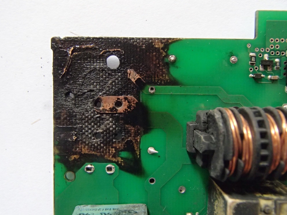

Краткая предыстория проблемы. Полновстраиваемя посудомойка Bosch SMV50E50 отработала порядка трех лет. Какое-то время назад заметили, что при работе есть легкий запах горелого пластика. Пока грешил на проводку, посудомойка показала, что это все же она воняла, бабахнув с кучей дыма и гари. Вскрытие показало отгоревший в уголь силовой разъем, вид платы и разъема на фото. Что я думаю о сумрачном немецком гении, сделавшем для прибора с потреблением больше 2кВт такой разъем и поставившем его прямо на плату, умолчу.
Отмыл плату, все выглядит вполне терпимо. Фото платы после удаления отгоревшего разъема и конденсаторов фильтра на фото. Есть желание попробовать напаять провода прямо на дорожки платы и попробовать включить, но смущают 2 тонкие дорожки, идущие к разъему. Их остатки видно на двух последних фотографиях. Подозреваю, что это мониторинг входного напряжения, но хотелось бы быть уверенным. Буду признателен, если кто даст схему на данную машинку.
Ну и сразу второй вопрос, если плата не заработает. Где можно заказать такую новую плату?

1. По поводу разъёма на плате - нормальная практика и не такой уж частый дефект при должном исполнении - в данном случае, видимо, проблема была в нём.
2. Что мешало озадачиться проблемой, когда только появился запах, не доводя до подобного?
3. Восстановление плат с подобными дефектами имеет определённые нюансы, так что если не знаете как убедиться в безопасности включения и считаете что уже пора напаивать провода - лучше отдайте специалисту. Добьете плату - новая стоит 8-10р, всяко спец возьмет с Вас меньше.
1. Конечно, проблема конкретного экземпляра, но все равно дурное решение.
2. Не успел, пишу же. Почему-то изначально подумал на проводку и начал копать от нее.
3. Я разбираюсь в силовой электронике на приемлимом уровне, поэтому и решил полезть сам. Хотелось бы взглянуть на схему.

corvax
Сообщения: 19
Сообщение #8 От 09/05/2014 15:02 цитата
Понял, буду знать. Тады буду разбираться сам.
corvax
Сообщения: 19

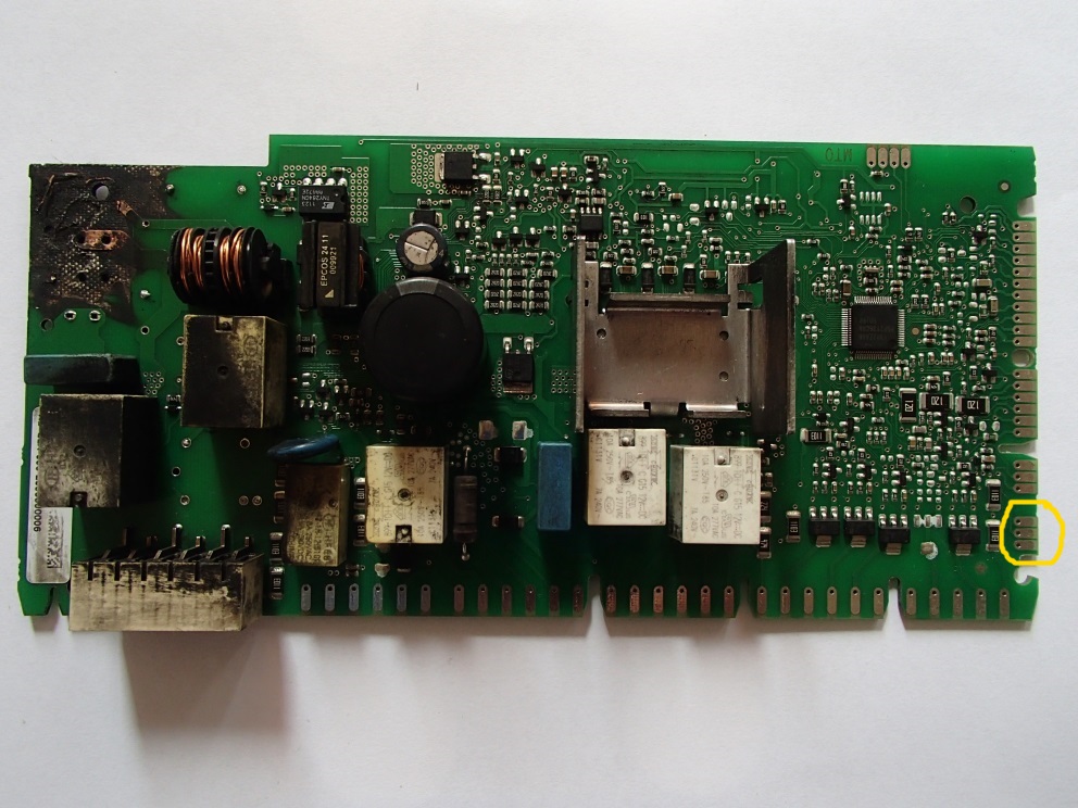

Сообщение #9 От 12/05/2014 19:52 цитата

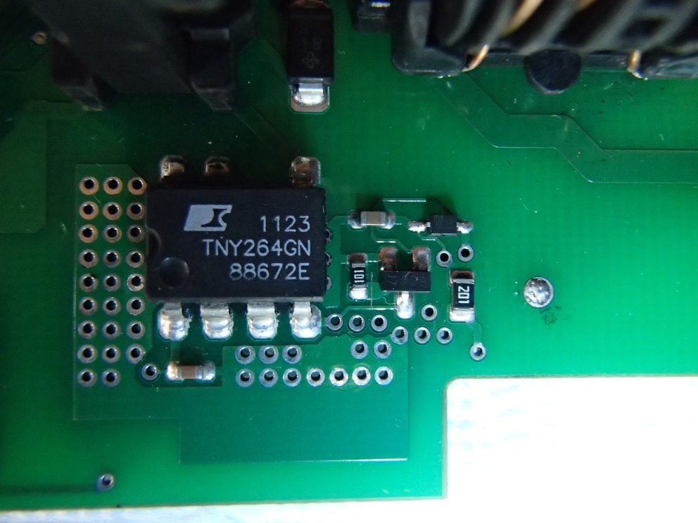

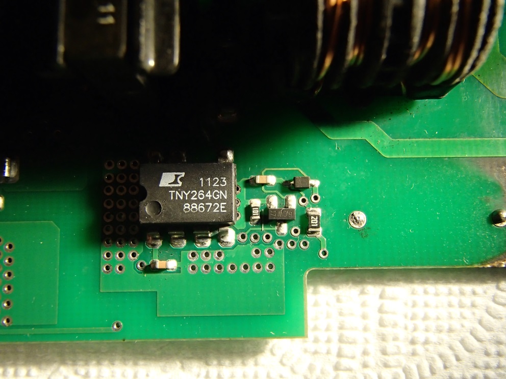

Обзвонил несколько мастеров, которых рекомендуют на местных форумах. Увы, опыта по посудомойкам практически нет недовольство, огорчение Зато косвенно натолкнули на мысль запитать модуль от внешнего питания 12В. Подключил все разъемы, подал питание. Все живо, все щелкает, на кнопки реагирует, кроме кнопки питания. И снова возвращаюсь к этим двум дорожкам, идущим под сетевой разъем, подозреваю что они завязаны как раз на включение питания. Одну проследил, это +12В. Вторую тоже проследил, она идет на средний контакт обведенного желтым разъема. Подскажите, пожалуйста, что это за разъем? И какая коммутация могла быть от разъема питания? Явно же не уникальное решение.
На фото фрагмент платы с TNY264.

corvax
Сообщения: 19
Сообщение #10 От 12/05/2014 21:07 цитата
Упс, забыл приложить фотку с обведенным разъемом.

corvax
Сообщения: 19
Сообщение #12 От 13/05/2014 11:25 цитата
Я хочу поднять аппарат. Теоретических знаний и навыков мне вполне хватает для этого. Конкретно сейчас я столкнулся с какими-то пусковыми цепями, алгоритма которых пока не понимаю. Поэтому и прошу помощи знающих людей. Явно подобное решение применяется и других моделях Бошей (возможно и не только), кусок схемы БП был бы весьма полезен.
Пока я не сделал ничего такого, чтобы убить его, кроме запоздалого поиска источника нагрева. Все шаги вполне адекватны как по мне. Поднять лапки и сдаться на милость сервиса я всегда успею.
