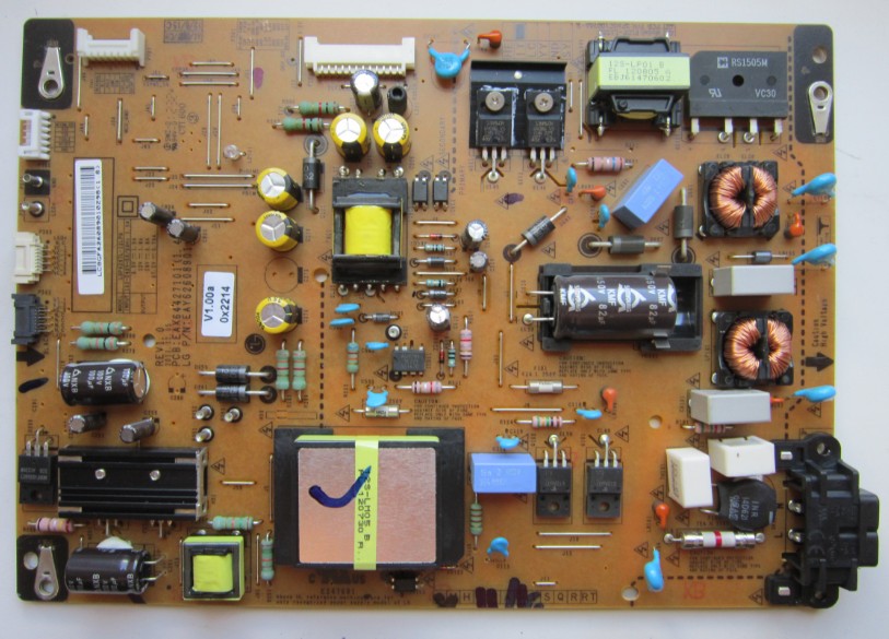

Добрый день!
Модель телевизора LG 47LM580T-ZA
Шасси - LD21B/LC21B EAX64909901 (1.0)
Модель платы питания - LGP4247H-12LPB
Проблема- перестал включаться. На пульт реагирует. Светодиод горит, при включении мигает два раза, но загрузки нет. Подсветка ТВ загорается. На плате питания промерены напряжения на выходе согласно распиновке. 3,5В есть, остальные +12В, +24В отсутствуют. Проверен трансформатор, КЗ между обмотками нет. Транзисторы K12A60D: Q101 - Б-К - 440Ом, Б-Э - 1300 Ом, Э-К - 1200 Ом и 140 Ом Q102 - Б-К -440 Ом, Б-Э - 1166 Ом, Э-К - 570 Ом и 800 Ом. Диодные мосты KBJ 1006G целые. Предохранители в первичке все целые. Подозрение на эти транзисторы, переход Э - К странные показания?
При включении питания, на выходе диодного моста напряжение есть, но на первичке трансфоматора ничего нет.
Что можно еще проверить? Либо менять тразисторы?

24В и 12В должны появляться при
переводе в рабочий режим
Кстати PSU у тебя такой?
Сколько у тебя на PFC при включении?

Ты так и не ответил какое напряжение у тебя на PFC (Коррекция фактора мощности)
Померяй сколько на лите 120/450в в дежурке и когда включаешь в рабочий.
