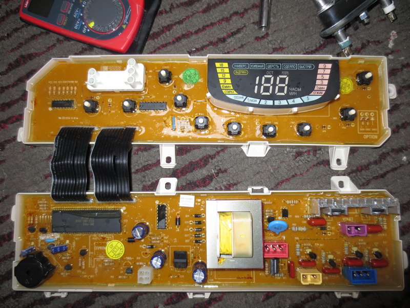

Сма пузырьковая dewoo dwf-800mps не включается ,питание на модуль приходит, нажимаю кнопку питание и ничего не происходит и экран не светится .С виду всё целое, со слов заказчика машина закончила стирку и больше не включилась . Кто знает где искать поломку подскажите пожалуйста.

посмотри стабилизатор 780?, проверь выход

стабилизатор 7806a норма

напряжение у стабилизатора сколько 7806а (на выходе конечно), у меня было вот именно у этой стиралки, выдавал около 3 вольт, и всё блок не включался, и тоже стирала выключили на следующий день не включилась.

На 7806А нет ни какого напряжения

печалька ... подай 220

220подал с 7806А напряжения нет плита сзади запаяна не охота вскрывать схемы нет ,кварц 8мгц-заменил,7806А-заменил,кнопка питание рабочая проверил.
