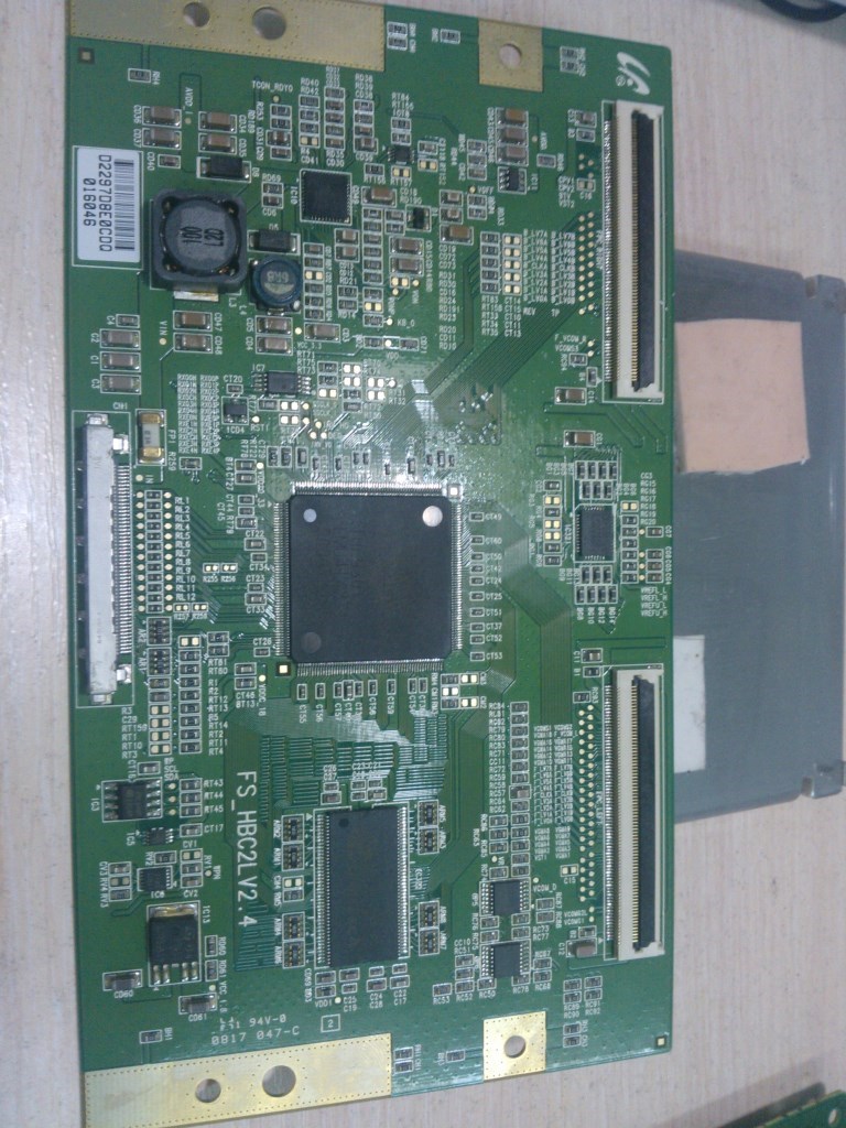

Всем привет!
Принесли ТВ после СЦ...
Марка: SONY Модель: KDL-40E4000
MAIN: JAE2402-322
Проц: MICRONAS VCT8398P A4
T-Con: FS_HBC2L V2.4
Проц на T-Con'e: THF9301
Панель: LTY400HA05
Проблема с изображением, подключил 1-ым делом к компу VGA изо есть все тип-топ, подключаю к HDMI - ни один из 3-ёх не кажет изображение просто светится экран белым и все. Хозяин данного ТВ сказал что при подключении НТВ Триколор тоже дисплей светится белым.
Помогите разобраться в чем может быть причина с телевизором столкнулся впервые, тяма есть, тупить не буду обещаю))), кстати фото MAIN и T-Con'a прилагаю гляньте своим опытным глазом мож чего по плате не хвататет??? После СЦ были видны следы поднятия радиатора и прогрев памяти, хотя смысла сам в этом не вижу), грели с канифолью, остатки канифоли не удалили... Заранее спасибо)!

KuznetcovVM
Сообщения: 571
KuznetcovVM
Сообщение #2 От 02/02/2015 11:39 цитата
Если антенну вкл что видно? Графика есть?

Captain
Сообщения: 1493
Captain
Сообщение #4 От 03/02/2015 09:49 цитата
Состав майна не описал. Коммутатор не проверил, микронас не проверил. О чем речь вести?
Tetragramm
Сообщения: 20
Сообщение #5 От 03/02/2015 10:40 цитата
Состав майна: MICRONAS VCT 8398P, 2хQimonda HYB181C256160BF-3S; NEC D61300F1 220, 2xELPIDA E5116AJBG; SONY CXB1444;
JAPAN MB90F334A; - остальное видно на фото
от антенны работает, не работают HDMI, гребенки, AV - компоненты? VGA работает... HDMI пока на звук не проверял...
KuznetcovVM
Сообщения: 571
KuznetcovVM
Сообщение #6 От 03/02/2015 11:02 цитата
Все понятно. Прошивка слетела.

Captain
Сообщения: 1493
Captain
Сообщение #9 От 03/02/2015 12:50 цитата
Tetragramm, не слушай глупости. У тебя тупо сдох коммутатор, или микронас (очень на него похоже). Но без проверок точно не сказать. Опять же напряжения по ним не померяны.

Captain
Сообщения: 1493
Captain
Сообщение #13 От 04/02/2015 09:40 цитата
Он был в ремонте и меняли прошивку.
данные проверяются просто: заходим в меню, сведения о изделии, как там будут странные данные - амба, заходим в СР там все данные будут по всем прошивкам. Да и телик не такой, чтобы его просто угробить. Чаще или будет работать как надо или дуба даст.
радиатор поднимали и грели память
тупость однозначная. Не скажешь какая контора выполнила ремонт? Зайди в раздел стола заказов и у тебя 2 варианта: заказать ремонт или купить майн. Ну или отдать как есть.
KuznetcovVM
Сообщения: 571
KuznetcovVM
Сообщение #14 От 04/02/2015 17:11 цитата
Тв рабочий. Просто HDMI не работает.
