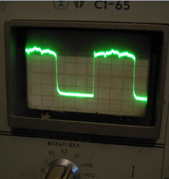

Утром привез осц. База и коллектор драйвера строки - чисто. Если бы шило где, думаю видно уже было б. Графика тож с искривлениями верт линий. Настоена оказалось только она тв программа. Включил автопоиск и на тебе - с добрым утром, куда вё и делось!

керамический резистор внутри отпал. Сменил.
