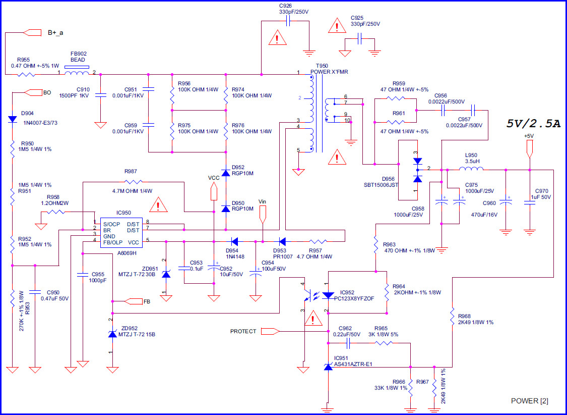

На блоке питания надпись PE-3131-02UN-LF. Нужно опознать элементы. На плате их нет, ковыряли до меня. Самое главное это ШИМка, резистор уже как-то подберу. Или может у кого-то схемка есть...Буду оооочень благодарен!

STR A6069H

tarikOk, вот тебе участок схемы с этой ШИМ
  A6069H..jpg  239.22 КБ  Скачано: 6674 раз(а)

там бахнул кандёр на 450В, резистор нак 1 ноге ШИМа и сам ШИМ. Всё поменял, а плата не работает. На выходе ничего нет.

Какой именно состав перечислить? С явных микросхем только STR A6069H и FSFR1800ю Есть один K6A60D. Остальное пасивные елементы. НА 1 и 2 ноге STR A6069H есть 300В, идёт на трансформатор, так должно быть?

Вот тебе схема FSFR1800 Смотри на скрин. Предполагаю, что у тебя не только STR A6069H вылетела, но FSFR1800 уже дохлая.
