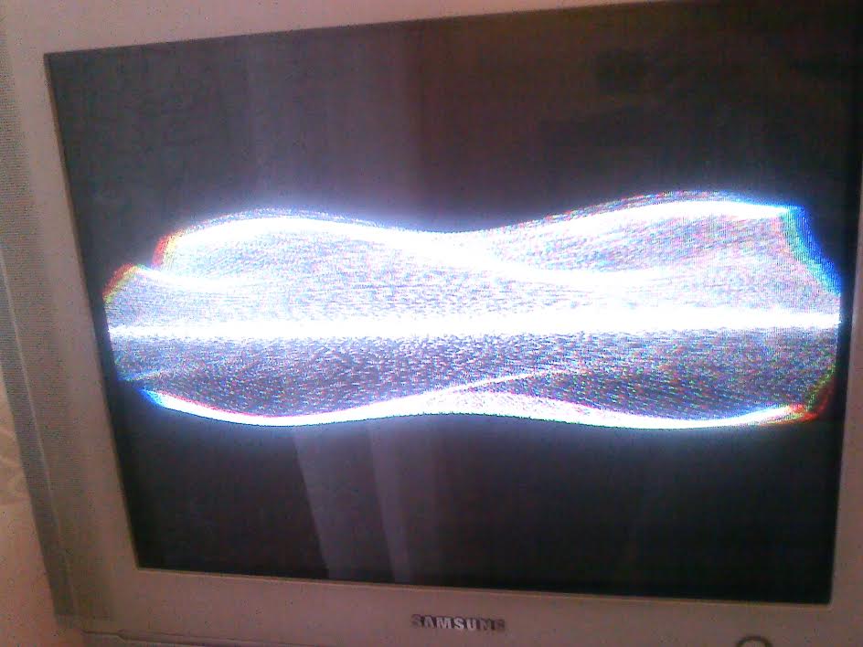

Samsung CS25M6MQQ шасси KS7A сжатое и волнистое изображение
аошник
Сообщения: 6
Сообщение #1 От 23/04/2015 14:11 цитата
Samsung KS7A Main - AA41-00826H
UOC - VCT49X3E PY E 1000 (T-ETRASF 1002)
EEPROM - A51DC (24C16)
PIP - SDA9488X
Tube - A59QDF891X999 + QPC-N2501 В момент включения ТВ появилось изображение ( смотри фото) Прошу помощи .Что нужно менять в первую очередь FBT отклоняющую или что то другое ?
ДОБАВЛЕНО 23/04/2015 15:17
Вторичные напряжения с FBT в норме. К сведению такойже дефект я видел на KS1B но не представилась возможность разобратся в этом .

Сообщение #2 От 23/04/2015 14:34 цитата
аошник, ОСка стопудово

Сообщение #4 От 23/04/2015 14:49 цитата
Спасибо буду искать ОСКУ

Сообщение #6 От 23/04/2015 15:30 цитата
ОСКУ ремонтировал после закорачивания а этот дефект не встречался.

Сообщение #7 От 23/04/2015 16:29 цитата
Распаиваешь на выводах, определяешь в какой половинке КОК обрыв, разъединяешь половинки ОС (если надо или для удобства), ищешь и устраняешь обрыв, восстанавливаешь.
Чем хорош ремонт родной - не нужны никакие регулировки и подгоны в СМ и т.д.
