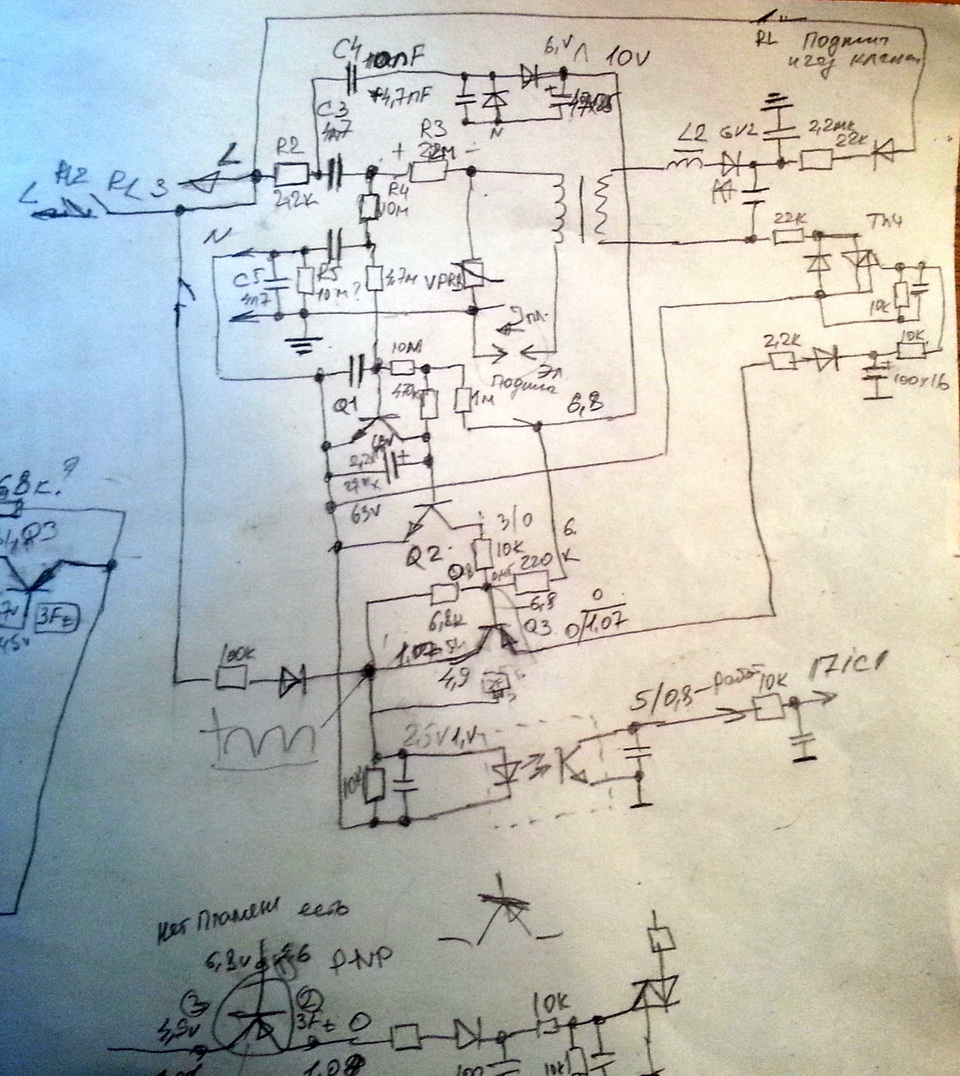

Здравствуйте.
Есть данная модель ПММ skip.
Проблема в следующем: Перед циркуляционным насосом
skip
установлен блок (плата) который после ремонта отсутствует.
skip
Вопрос: Где заказать или купить этот блок (интернетом пользовался ничего не нашёл) любые линки инет маг. ибей и тд и тп приветствуются. Спасибо.
skip
фото этой самой платы
и тут паскипано
Помогите пожалуйста кто чем может, может кто видел случайно где в каком инет магазине, я не верю что её нельзя нигде купить. рёв в три ручья

AV_, а ты уверен, что циркуляционная помпа исправна?
А то всунешь модуль за 110Евро, а он опять бабахнет.
Код этого модуля 00499989.
У нас его достать без проблем, у Вас, думаю, тоже. Только цена может быть значительно выше.

Мужики главный вопрос: Есть мнения почему или от чего сам модуль мог сгореть? Действительно будет обидно если поставлю новый, а он скажет прощай. недовольство, огорчение

Я пожалуй не буду экспериментировать, Мне сейчас важно другое узнать:
или версия только одна - неисправный мотор? Версию со скачком напряжения не рассматриваем.

Тебе уже разжевали и в рот положили,как в бытовых условиях проверить главный исполнительный элемент.Я тебе миллион причин могу назвать неисправности модуля.Ты не приемщиком РЭА работаешь?Мастер,даже начинающий таких ламерских вопросов не задавал бы.
