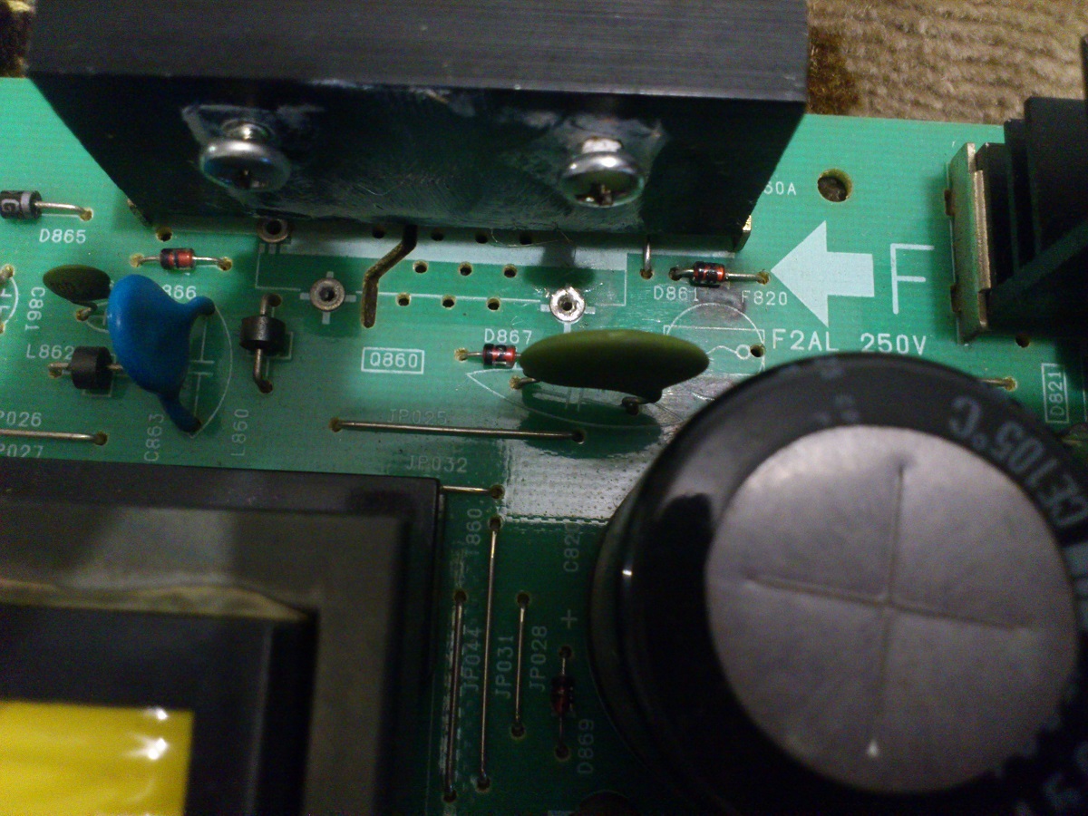

Тесть нашёл телевизор. Оказалось что в б/п выпаяна деталь. Хотелось узнать что туда можно впаять.
б/п PE0531 (V28A000711C1)
А что у тебя есть?

Есть пустое место на плате.

STR225-83 и предохранитель 2 Ампера.
