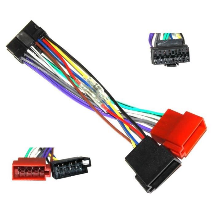

не могу найти разпайку по цветах разём питания
ДОБАВЛЕНО 03/08/2016 16:28
виктор4 писал:
по цвету не совпадает плюс и корпус --- что это может быть?

виктор4 писал:
У Китайцев всё что угодно может быть.

виктор4, А причём здесь Pioneer? Твоя Challenger CH-8043 ROTARY

уже разобрался и без форумчан красный на чорный поменять а чорный с низувозле жолтого
ДОБАВЛЕНО 03/08/2016 21:13
смех так принесли на ремонт но уже пытались включить итог выход из строя TDA7388 НО ДОРОЖКИ ОСТАЛИСЬ ЦЕЛЫМИ. предохранителя там нет.всё заработало после удаленя TDA7388 осцылографом вход на неё тык,заменил TDA7388 завтра заберут.
