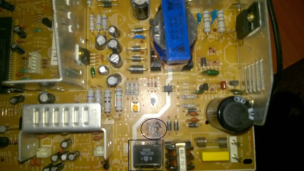

Ребят помогите разобраться в схеме. Позиция R501 и SX501.
SX501 я разобрал что это позистор (ML73BL 9RM). Подойдет ли ему на замену позистор 18 Om, (180MOEC84), 3х выводной???
Что за диск резистор стоит на позиции R501? Варистор, термистор или еще один позистор. Спрашиваю потому что его разнесло в щепки понять что конкретно там стояло не могу!

aragog666, Как на схеме RT501 разрисован, то петля ваще работать не будет. смех По позиции R501, то этт обычный резистор полуваттный, исходя из схемы, если его разнесло, то тока разрядом молнии, такой убить простой переменкой, даже 380в, сложно. Если стоял варистор, то мона и не ставить, кому как нравиццо.

Нужно зачистить от щепок варистор, выкинуть термистор, заменить предохранитель и попробовать стартонуть. Если фуз опять сгорит или БП не стартонет, то все эти выяснения мелочей до лампочки.

бяка Мой беглый взгляд и невнимательность сделали свое дело... накосячил, Позиция RT501 позистор (ML73BL9RM). Позиция R502 Взорвался.
Не разглядел сразу, правда тут есть непонятки) не могу на схеме его найти недовольство, огорчение

фотки платы

Термистор (R502 дисковый судя по первому посту) разнесло, а должно было фуз. Ну и какие проблемы? Раз разнесло, значит было из-за чего, а что китайса чего-то недорисовал, так это для вас и рисуется. В смысле для "новобранцев" или по-другому "шарящих клиентов". голливудская улыбка

Нет R502 на твоей схеме. Наверно, это ограничительный резистор, который стоит между сетью и мостом, порядка 2,2 - 4,7 Ом 3 - 5 Вт. Можно поставить обычную мощную керамику. Другой вопрос - почему он сгорел, как предохранитель. улыбка А к позистору какие претензии?

Спасибо. приму к сведению, тем более что несколько подходящих термистров у меня есть)
Не могу напряжения вымерять на позисторе, вообще 000.... отсюда и предъява. классно!
