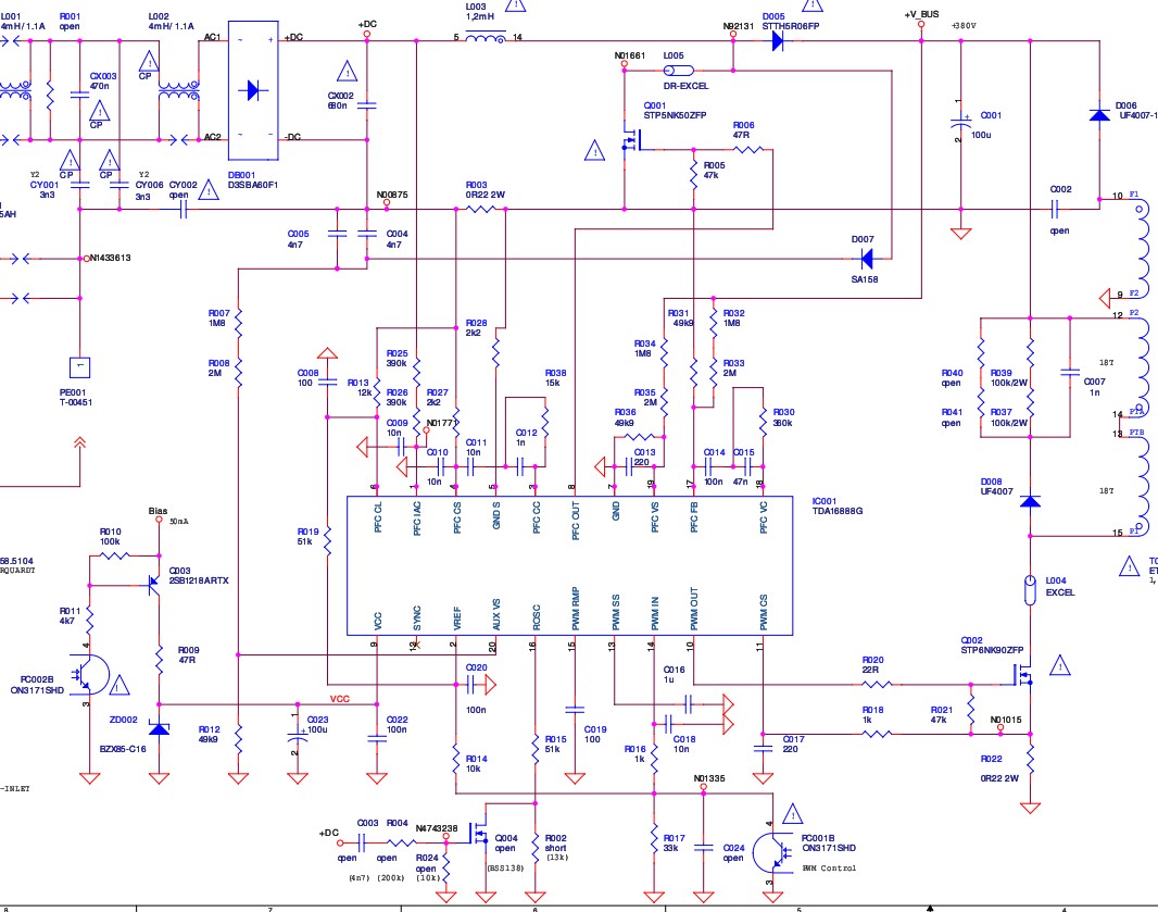

Вот похожая тема с картинками В начале выключался инвертор , когда он выключался то светодиод продолжал светить синим цветом ,а в дежурном зелёный ,то есть по идее блок питания продолжал работать все питания оставались в норме ,вроде я его одолел , в мастерской прохладно 10-15 градусов примерно , с открытой задней крышкой телевизор проработал целый день ни разу не выключался ,поставил заднюю крышку занесли в тепло на прогон и тут появилась новая проблема через 15-30 минут телевизор начал выключаться полностью при этом гаснет светодиод ,получается блок питания уходит в защиту ,если его отключить от сети и подождать минуту то он потом может несколько минут проработать и опять начинает уходить в защиту ,напряжения на выходе блок питания вроде в норме ,23,6вольт 3,3 тоже ,я менял все выходные конденсаторы ,сетевую банку тоже менял ,так же менял выходные диоды по 24 вольтам 2 штуки ,пропаивал всё визуально с увеличителем уже не знаю куда двигаться дальше ,с такими блоками питания ещё не сталкивался схемы на апарат не нашёл но схема очень похожа на ту что я дал в начале в ссылке ,для того что бы ускорить поиск начал пользоваться феном пару минут прогрева и блок питания уходит в защиту ,я знаю что у него есть защита по перегреву ,но визуально в тот момент когда он уходит в защиту он не очень горячий радиатор градусов 40 -50.

на сетевой банке 380вольт когда начинает срабатывать защита то оно начинает меняться до 340 примерно ,имя и полный состав есть в начале я дал ссылку на тему с таким же блоком питания ,я так понимаю что в моём случае плохо работает система прекондей но что конкретно как найти какой элемент глючит при нагреве ?

топалов виталий, ссылка на чужую тему не считается составом , тем более там он не полный ! Или делаешь то о чём тебе говорят или варишься в собственном соку ...

блок питания собран на микросхеме шим tda16888, дежурка на viper12a а что там во вторичке завтра гляну ,там микросхема которая за защиту отвечает ,что ещё ? название всех транзисторов мощных и диодов которые на радиаторе ? завтра гляну и скажу
вопрос возник по идее даже если блок питания уходит в защиту по перегрузке напряжение на сетевом кондёре не должно понижаться ?

топалов виталий писал:
топалов виталий почитай про работу прекондея PFC или по русски ККМ узнаешь много нового и интересного .
P/S: имя твоего БП ETXEZ524EAB , а зная имя , схема находится на раз и два .

  ETXEZ524EAB TDA16888G.jpg  175.92 КБ  Скачано: 691 раз(а)
топалов виталий
Сообщения: 142
Сообщение #10 От 21/11/2013 03:26 цитата
если бы я был шаровиком каких много развелось ,как вы имели смелость сказать ,я бы не сидел за компом и этим телевизором до пол третьего ночи и уже не первый день изучая любую информацию которую мне удалось найти в интернете на тему этого или похожего блока питания ,и заметьте я сам понял и написал о том что возможно у меня барахлит схема прекондея !!!!
ДОБАВЛЕНО 21/11/2013 02:30
и если я дал ссылки в начале темы то это значит что я сам их нашёл и попытался изучить ,за фрагмент схемы конечно большое спасибо ,но мой вопрос был о том какие части схемы могут давать подобный дефект именно с прогревом ,я уже успел снять сам дросель прекондея и пропаять его ,так же снял и пропаял тпи все ножки ,но увы это ни чего не дало
