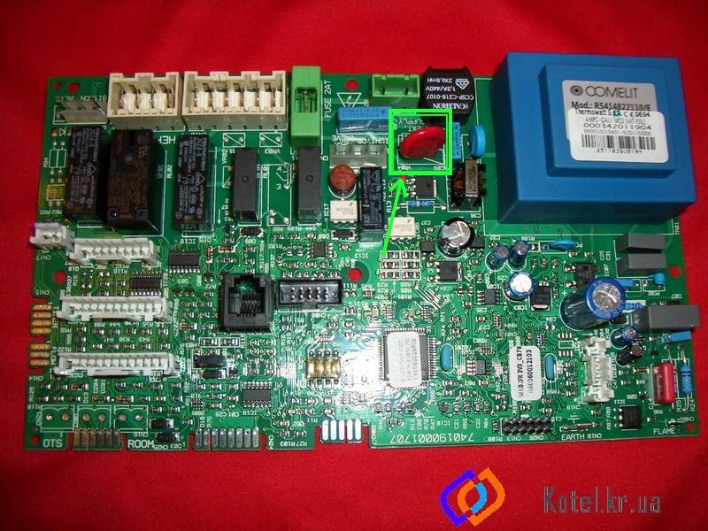

Аппарат: Аристон GENUS 24FF
На плате управления взорвался керамический конденсатор С9 (на фото отметил). Да так, что опознавательные знаки разлетелись. Схему не нашёл.
Прошу помощи в идентефикации.
И если кто знает (понимаю, что не экстрасенсы, но всё же) почему мог сгореть этот конденсатор, и есть вероятность того, что аппарат заработает, если его я заменю?
Заранее спасибо.

tolik4200, отдай модуль специалисту, так будет лучше.

tolik4200,
Сгорел скорее всего от завышения напруги сети, всё остальное определяется с помощью приборов, прямых рук и профильных знаний.

tolik4200 писал:
вероятность, что аппарат заработает - ЕСТЬ! только это не конденсатор, а варистор, судя по всему...

tolik4200 писал:
Заранее спасибо.
Варистор это. Взорвался от броска напруги. Если нечем менять, плата может работать и без него (просто выпаяй его и все). Но при повторной перенапруге можешь попасть на плату.

tolik4200 писал:
если его я заменю?
- большая вероятность сменить прописку на ближайший бомжатник ... иПанет ... кто тебе потом "спасибо" скажет ?! улыбка
