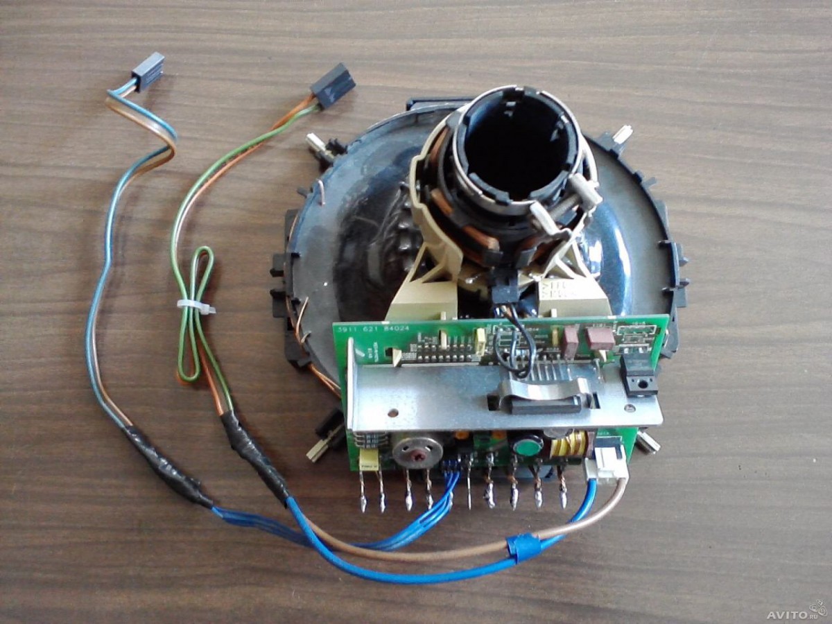

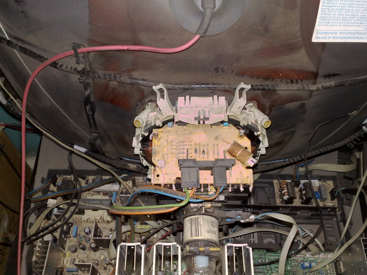

Суть проблемы такова, телевизор Thomson 29DC850KG шасси ITC222 уже год как качует у меня по мастерским, полетела ОС 68FTH . Сначала был заворот изображения сверху, меняли TDA8177F, проблему не решило затем однажды вообще не включился. Так вот, нашел объявление про продажу ОС 68Z2QSU с таково же кинескопа A68ELA011X121, но с телевизора THOMSON 29DX640KG:шасси ICC21. Подойдет ли она к моему телевизору.

Они же обе 100-герцовые.С одного названия кинескопа.Оба Thomson.
Наверняка подойдёт.

balamut777, Суть проблемы,не отменяет правила:http://monitor.espec.ws/section1/topic198270.html Так же, можно пробовать восстановить ОСку,обрывы обычно на "стыках" с боков,проводки обрываются. улыбка

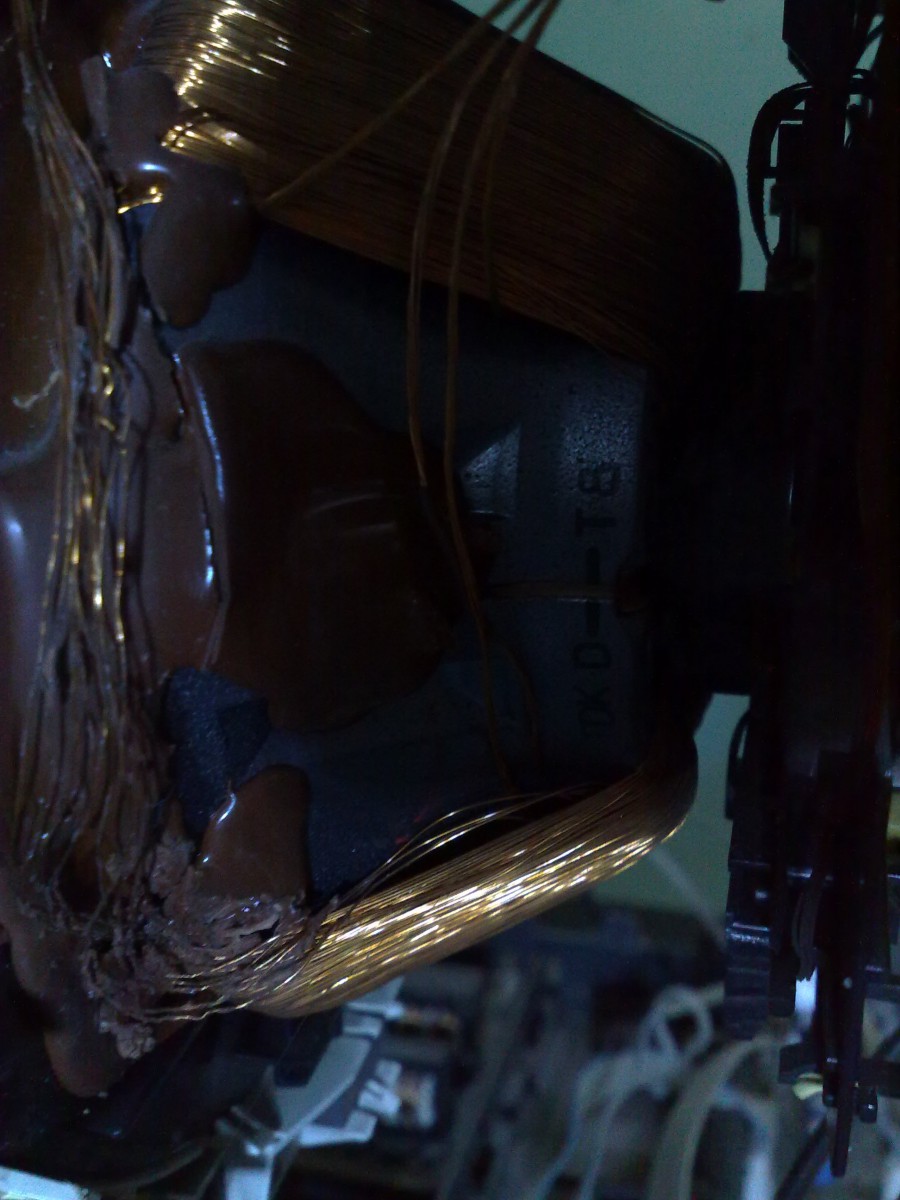

Извиняюсь, конечно, за недочеты в оформлении темы, старался, но видимо не все учел. Я не телемастер, просто год сижу без нормального TV.

На последнем фото ОСа после попытки ремонта. Фабрика форматов-программа для конвертации файлов.
