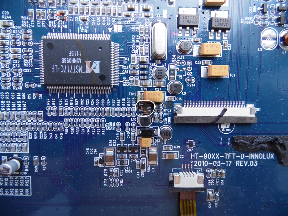

В 2-ДИН магнетоле сгорел стабилизатор(был не прикручен к радиатору) LM-2596T(5вольт),и от него уже задымились две микросхемки на плате управления дисплеем(Плата HT-90XX-TFT-D-INNOLUX 2010-03-17 REV.03).Одна пяти ногая,вторая шести.На одной написано-1А7ВВ,на второй-1Д9ВВ.Что это за микросхемы,в нете они не пробиваются,чем их можно заменить,размером они чуть больше спичечной головки.Одна(шести ногая)на плате обозначена как U12,около второй настолько плотная пайка что нет обозначенияЕсли надо могу скинуть фото платы. Не судите строго если чтото не так оформил.За будущие ответы -большое спасибо

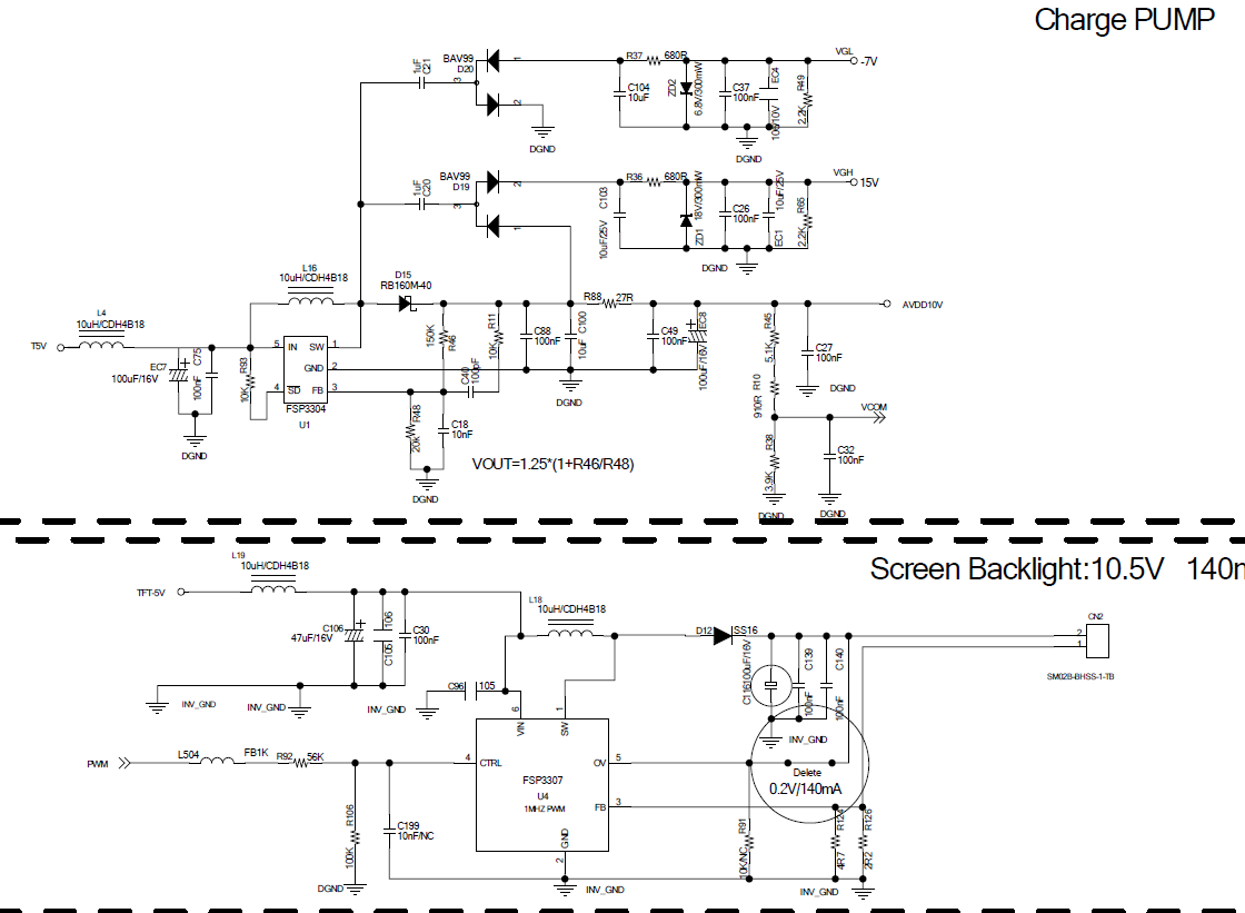

Ну пятиногий скорее всего FSP3304, шестиногий - FSP3307

Николай(RTIF), Смысл есть во всем! Если на TFT PCB есть скалер - возможно он приказал долго жить, плюс слет прошивки флешки.
Прежде чем искать преобразователи DC-DC FSP надо разобраться они-ли там стоят( даташит ), я привел пример с 2х динки Prology.
А лучше всего найти мануал на ваш аппарат.

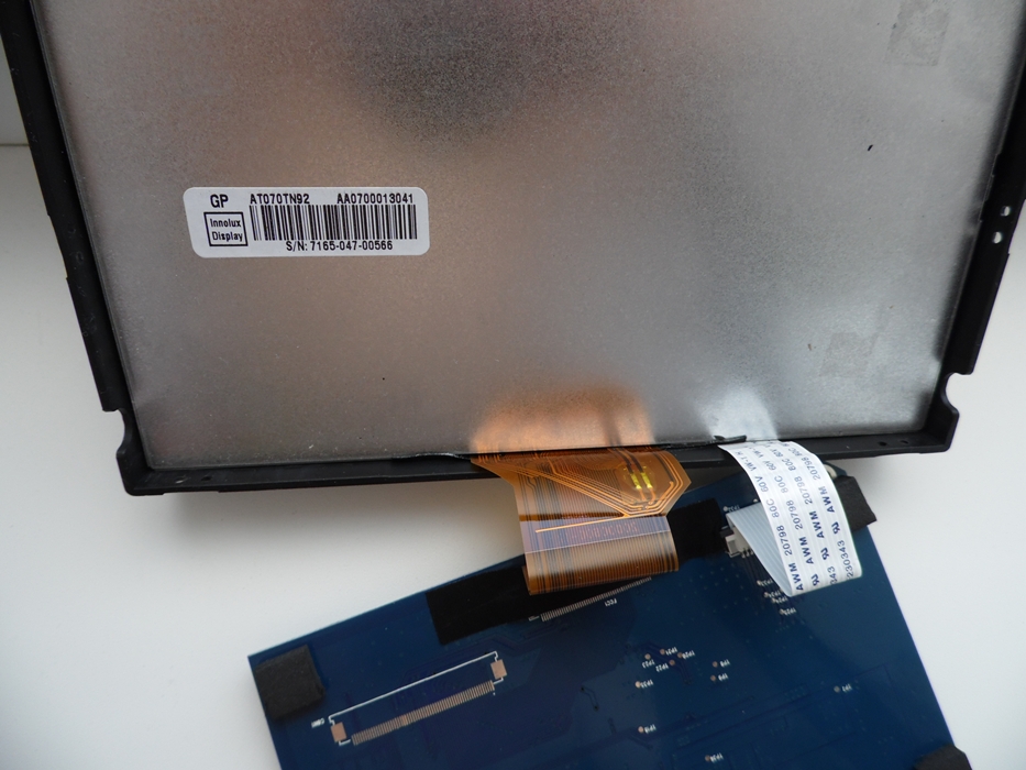

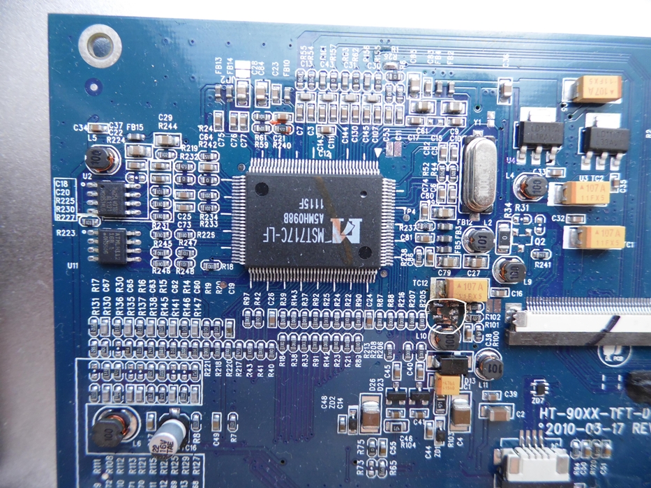

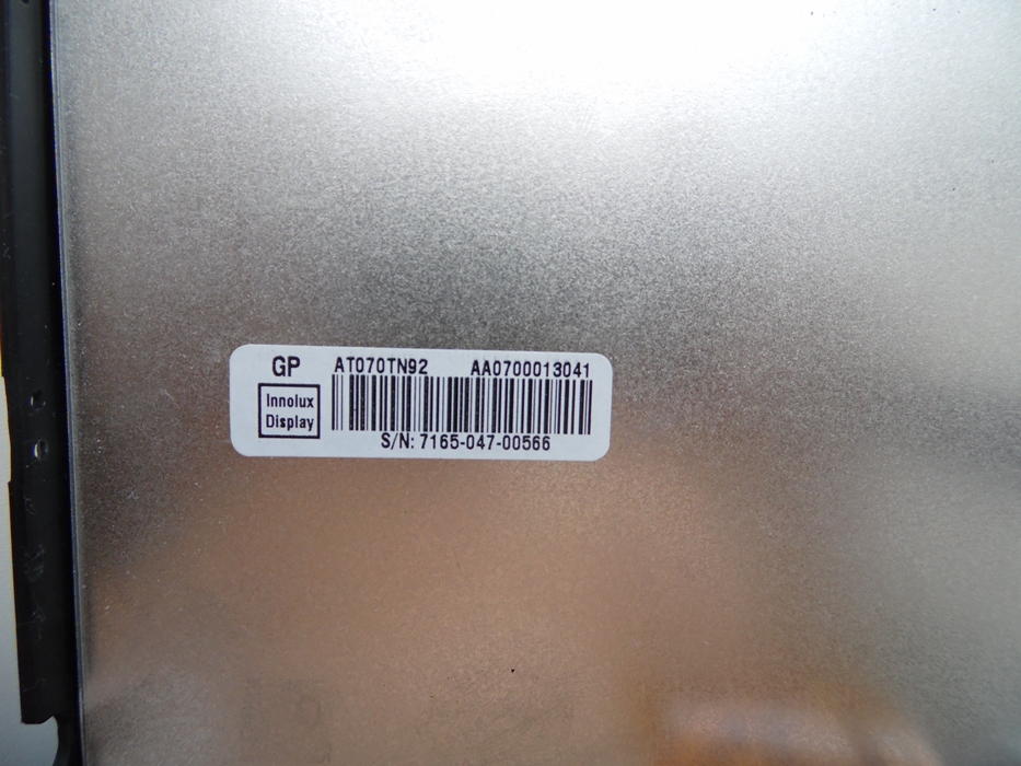

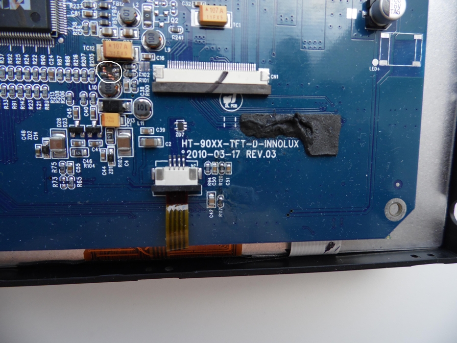

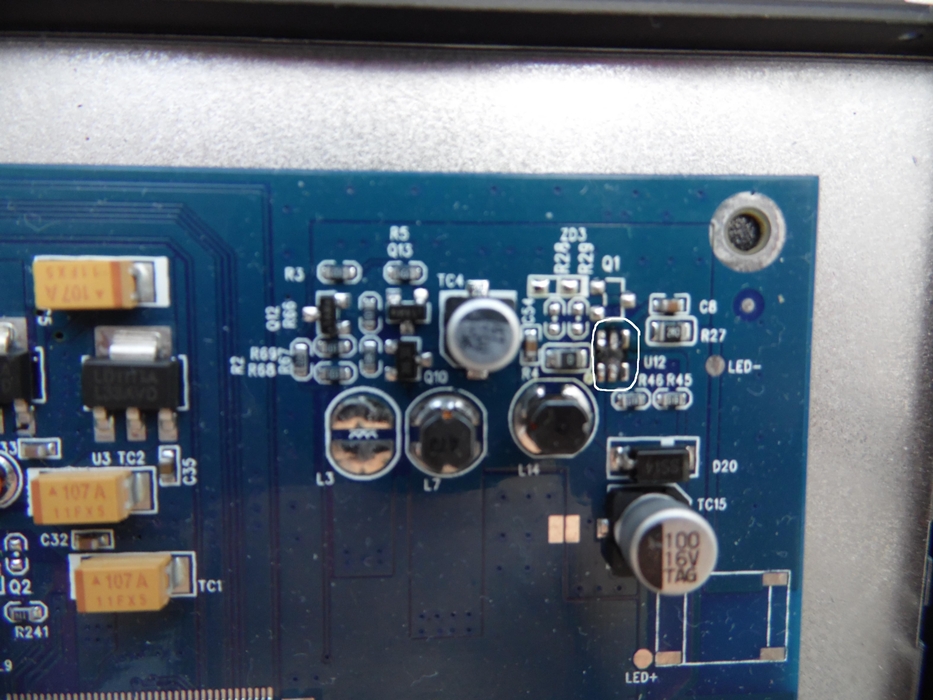

Николай(RTIF), Фото TFT PCB. Состав, модель матрицы
Николай(RTIF)
Сообщения: 5
Сообщение #9 От 16/06/2013 15:23 цитата
ДядяЮра писал:
Вот фото- кружками обведены места установки сгоревших микросхем.В данный момент они выпояны.

Ну что господа радиопрофессионалы,кто нибуть даст утвердительный ответ по фотографиям какие микросхемы сгорели?

никто утвердительный ответ не даст, так как такого бренда не существует, а китайцы на своих элементах пишут что хотят.
Обратись к поставщикам этого бренда, если не убедил обратись в сервисный центр кенвуда.

Николай(RTIF), Ни кто не даст, надо своей головой работать!
  FSP.png  73.9 КБ  Скачано: 473 раз(а)

ДядяЮра, если бы человек хотел сам он скачал бюджетных схем 2 din и сравнивал, по мимо фотки надо видеть куда приходит напруга и с какой ноги уходит и куда, потом смотреть питание микросхемы на которую приходит и смотреть её питалово, потом можно судить, что может стоять.
