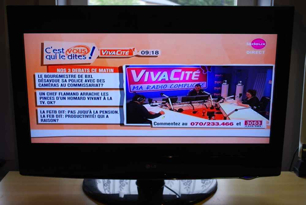

LCD LG 37LH3000-ZA (TB- 5 лет)
Шасси -LD91A/G (PIP)
MB- EAX60686902(0)
PWR- EAX55357705/3
Приветствую всех.
Помогите решить проблемку.

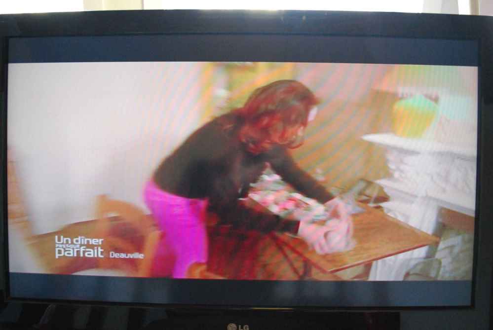

Изображение негив, искажение цвета.
Визуально ВРОДЕ все в норме, ни вздутых електролитов,
ни плохой пайки , напряжжения БП совпадают с маркировкой,
проверил все шлейфы на матрицу (экран) ОК, на MAIN OK,
только IC100 на MAIN - LD91A/G (PIP) сильно греется (50-60°)
после 30мин. работы, может это и нормально.
Просмотрел весь ФОРУМ по LG, но ничего полезного не нашел.
Помогите с советом кто может откуда можно начать и если можно схемку.
Спасибо заранее ВСЕМ.

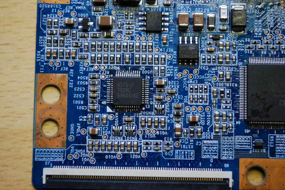

T-CON T370HW02 VG CTRL BD.
37T04-COM
(U300) AUO-12401
U301(ATLMH846)
1-3.28v 2-3.28v
3-3.28v 4-0.0 (masse)
5-3.28v 6-3.22v
7-3.22v 8-3.22v
ДОБАВЛЕНО 15/04/2014 16:22
Точки контроля (ТК): J2
VG6-11.2v / VG8-10.2v
VG11-7.9v / VG12-6.9v
VG13-7.1v
Точки контроля (ТК): J3
VG1-15.9v / VG2-12.5v
VG4-12.8v / VG10-8.1v
VG15-4.9v / VG17-4.4v
VG19-12.0v / VG21-0.7v
Точки контроля (ТК): U500 (AS15-HF)
VGHC-25.5v HAVDD-7.8v
VGL- (-6.2v) XPOL1-1.7v
ДОБАВЛЕНО 15/04/2014 16:23
Ну вподе-бы кое что нашёл благодаря ВАМ ВСЕМ.
а что реално должно выходить на ТК?
Могу конечно сделать замеры на где Вы мне
„ткнули пальцем“ сноопы, а это реально
рабочие напряжения или кто-то снял их
с дифецтного.

Скинул контраст. до „0“ вроде-бы по лучше,
но цвет всё-равно не реальный.

Ёптель смех Скачай даташит AS15 и проверь напряжения на входах-выходах. Разница - в пределах 0,1- 0,2 V. Пальцем ее хотя бы щупал на нагрев?
