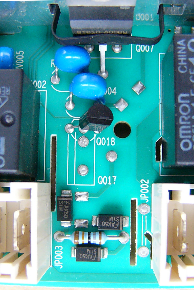

indesit wisn 81 опознать элементы . Замок выгорел в хлам , по цепи термака вылетел симистор и диоды (нах они там нужны не понятно ) подскажите где катоды ,аноды .

Сообщение #2 От 19/11/2015 14:02 цитата
serjik_83,Пробуй.
 Размер файла:  764.09 КБ
 Просмотрено:  379 раз(а)

Сообщение #7 От 27/11/2015 17:58 цитата
А сопротивление, что стоит среди диодов на сколько(Ом, кОм)?
рембыттехник
Сообщения: 6710
Сообщение #8 От 27/11/2015 18:06 цитата
180 ком.

Сообщение #9 От 27/11/2015 20:12 цитата
Спасибо. У меня сегодня один в один с такой неисправностью аппарат пришёл, детали запаял, но он не запустился нормально. Послежу за этой темой, а может свою новую запощу. Но думаю что это стандартная поломка и ответ где то рядом лежит, надо сначала поискать в темах.

Сообщение #10 От 30/11/2015 16:08 цитата
На первом фото под радиатором слева СМД-резистор 3,3 кОм тоже сгорает.

Сообщение #15 От 30/11/2015 18:56 цитата
yakvol писал:
Отлично. Я этот блок пока в сторону отложил, а тут инфа такая классно! Надо будет завтра им заняться. голливудская улыбка
