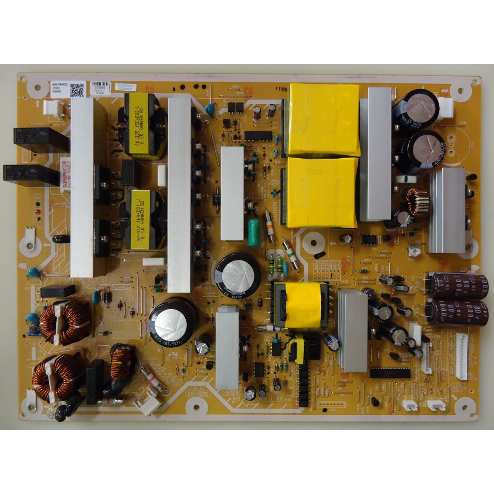

Модель tx-pr42ut30
main TNPH0938
Схему центральную питающую (шасси) найти модель не могу.
Схема на матрицу левая TNPA5349
Телевизор выключился, изображение шло с HDMI.
При включении мигает зеленая лампочка, на пульт не реагирует.
Щелкает реле и питание отключается.
5V напряжение (дежурка?) есть в выключенном состоянии, при включении исчезает.
VSUS при включенной плате TNPA5349 появляется на пол секунды и сразу исчезает не дойдя и 30V.
Напряжение с блока на маин появляется и сразу исчезает.
При выключенной плате TNPA5349 VSUS доходит до 205V, держится секунды, срабатывает реле напряжение доходит до 213V и постепенно падает до 0. Везде где должно быть 15V с блока на другие платы выдает 16V. Потом так же исчезает.
Так же при выключенной TNPA5349 отмыргивается ошибка красной лампочкой.
Похожая тема была http://monitor.espec.ws/section31/topic261017.html
Но если это маин на замену, то меня смущает поведение при выключенной TNPA5349. И то что ошибки показываются. (маин отвечает за обработку ошибок?.)

Очень плохо искал или совсем не искал,а мануал со схемами в свободном доступе в инете.GPF14D-E Chassis гы-гы

Сильно сути не меняет ))
вот если судить по единственному попавшемуся аналогичному случаю, то на замену main. Но смущает завышенное напряжение с GPF14D-E и защита в виде отключения напряжения при включенной TNPA5349.
Подозрение только на 3 платы. Куда копать ? улыбка
