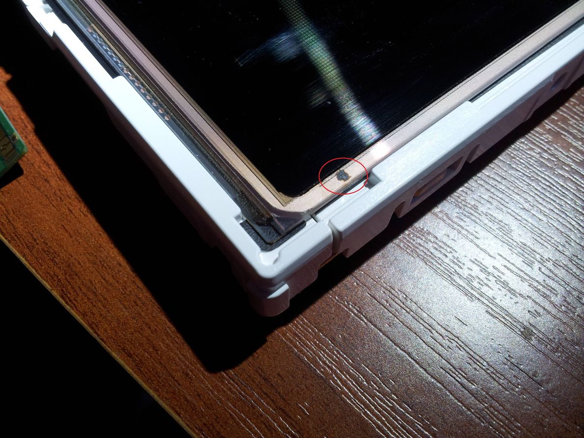

Уважаемые форумчане! Прошу квалифицированной помощи. На телевизоре Samsung UE46D6100SW пропало изображение. По результатам собственноручной диагностики было выявлено, что все платы работают нормально, проблема находится в правой части матрицы, выяснилось это после отключения шлейфа идущего к этой части от платы T-con. Появилась картинка ровно на пол экрана. При подключении данного шлейфа все контрольные напряжения на T-con пропадают. После поверхностного разбора экрана на матрице обнаружился прожиг (см. фото). До строчных драйверов не добрался, столбцовые все на вид живые. Возможен ли ремонт данной матрицы и целесообразен ли он ?
Тут отчётливо виден прожиг дорожек.

по одному фото и кофейнной гуще гадать?состав=. До строчных драйверов не добрался,=мож их вообще нет!

Блин, с эти сложнее, придётся снова разбирать ))) Обзвонил просто много мастерских по ремонту ТВ, все как один утверждают, что ремонт матриц невозможен. Или если возможен то в каких то простых вариантах.
Сообщения: 17962
Сообщение #8 От 12/07/2016 20:24 цитата
Kest84 писал:
Да не будут в мастерской матрицу чинить по определению.Если вас устроит цена они её тупо поменяют,что от них и требуется.Ну а по существу вопроса восстанавливать такого размера дороги это анриал если у вас и получиться это сделать--то медаль могем выдать

victorx, ты прав терять нечего улыбка попробую поковыряться, только что-то мне подсказывает, что дело не только в дорогах. Дальше за этими дорогами может и КЗ быть. Они же не просто так сгорели.

Kest84, Попробую матрицу отключить от земли. Прогоревший драйвер конечно не оживет, но коротить возможно и перестанет.

ты так и не озвучил модель матрицы- возможно "перерезать "дороги на верхней планке идущее в стекло

victorx, ссори, только добрался до телека. Модель матрицы LTJ460HW03-V. Много инфы перерыл. Пробовал скотчем залепить участок шлейфа с tcon как советовали в одном из постов на соседнем форуме с такой же матрицей. Не помогло.

Кому интересно, проблема решена.На планке после tcon были отрезаны STV на больной стороне матрицы. После RM1 перерезана дорожка, это был первый пробный вариант. Затем были отпаяны резисторы RM2-RM7. Изображение восстановилось полностью, осталась почти незаметная черезстрочность. Фото не могу прикрепить, виснет страница и всё тут.
