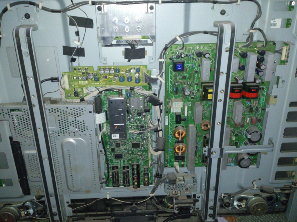

Здравсвтуйте! sony bravia klv s40a10e lcd tv после неудачных настроек в сервисном меню, тв перестал корректно отображать буквы и цифры, в общем, разобраться в сервис меню что есть что теперь не представляется возможным. Есть ли возможность сбросить все "в слепую" на заводские настройки? Пульт ДУ rm-ea002
Заранее благодарю!
Изначально тв сам отключался, хотя таймер автоотключения был выключен. полез в сервис меню, и намудрил там чего то. не ругайте строго. недовольство, огорчение

Фото изображения дефекта дай Я лично не имею представления о чем, идет речь

Прошу прощения, но я не специалист. Если что то сложное понадобится, типа перепрошивки через программатор, я буду к специалистам обращаться, мне бы тогда прошивку найти. Сейчас хочу узнать, возможно ли "малой кровью" свой косяк исправить, а то женушка косо ходит смотрит. хммм... хммм...
ДОБАВЛЕНО 16/10/2016 20:43
Меню было вот такое. Белые буквы, на черном фоне. Изменения производились в первых двух меню. Два или три значения были изменены.

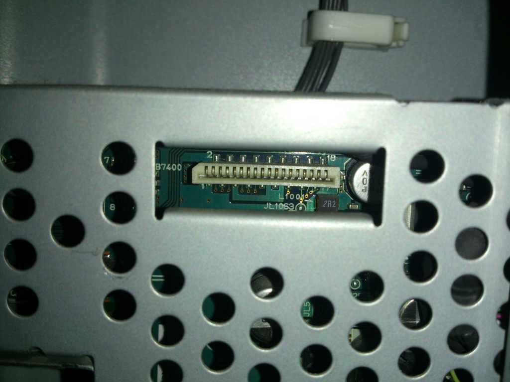

если в сервис обращаться, то нужна будет прошивка, где ее можно взять? Каким устройством перепрошивают, и через какой вход подключают его к тв? Почему спрашиваю, в наших сервисах врятли сразу поймут что к чему, т.к. живу в ЦА.
На фото ниже, разьем для подключения программатора?
  DSC_2071.jpg  174.4 КБ  Скачано: 291 раз(а)
victorx
Сообщения: 2116
Сообщение #6 От 17/10/2016 12:45 цитата
, т.к. живу в ЦА. =это что,центральная африка? смех обычно выпаевается нужная микросхема и ставится в программатор

Factory Mode toggle - это не оно? Где можно найти полное сервис меню для этого тв? Или может есть программа для просмотра прошивок для тв СОНИ? Одну прошивку уже нашел, спасибо сайту.
