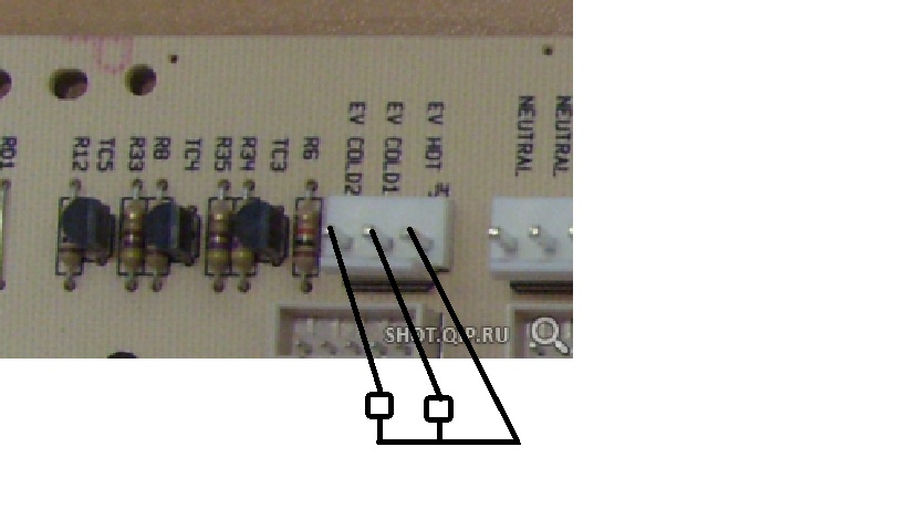

MPS20, схема на фотке и твоя нарисованная - разные вещи... Даже в таком хреновом качестве

MPS20, А если так, -

Александр Михалыч, я тоже так понимаю схему)

На плате же все подписано, возле разъемов. подмигивание
"EV_HOT" - это горячий ... . подмигивание

Хотя... Вопрос в другом - "снежинки" же "вынесены" за пределы платы....

MPS20, у меня под рукой модуль - там нет такой бредовой коммутации, стоят три независимых сима и друг другу не мешают. улыбка Может у тебя в переферии где коротышь нарисовался? Клапанов то, сколько на машинке стоят? улыбка

У той машины, с которой я вчера возился, от блока клапанов идут три провода (один общий, и два отдельных от каждого клапана). Они объединены в трехконтактную колодку. И эта колодка надевается на разъем j4, причем общий идет на hot, а два отдельных - на hold1 и hold2. И в итоге получается то, что я нарисовал в первом посте.
Ничего не понимаю. Абсурд.
До меня, конечно, копались в машине другие, но вряд ли кто-то станет так шутить. Да и постараться очень надо, чтоб так сделать.
Была у меня мысль соединить общий провод клапанов с "нейтралью". Но с какого фига я должен вносить изменения в конструкцию?
У меня по факту получается вот так:
В модуле действительно нет такой коммутации. Такая коммутация в колодке клапанов, которых два (смотри мой пост выше).
А помпа нормально подключена - именно так как на куске схемы, которую выложил тюю.

Ну вы даете - целых две страницы обсуждаете элементарные вопросы - схема питания клапанов имеет аналогичную организацию почти у всех производителей:
сетевая neutral - контактная группа УБЛ ( DLIN/DLOUT), она же коммутируемая шина neutral (NOTR) - общая точка соединения всех клапанов - клапана - симисторы клапанов - сетевая шина Line
Могу по желанию кусочек схемы этого модуля привести
