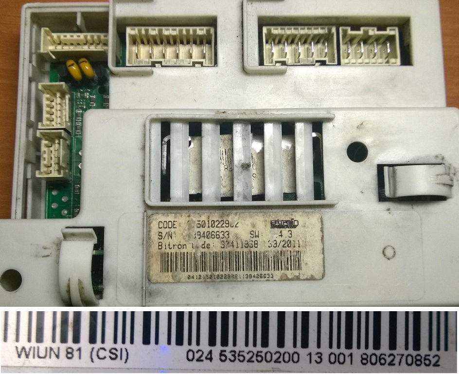

Добрый вечер! Добрался до железа. Подключил модуль к стиралке. Реакции на включение - никакой. Прилагаю фото железа и модуля. Похоже, что далее без программатора дергаться нет смысла, как думаете?
 Размер файла:  246.33 КБ
 Просмотрено:  209 раз(а)
тюю
Сообщения: 714
тюю
Сообщение #23 От 27/12/2016 20:47 цитата
ну да

Правильно ли я понимаю по штрих-коду?
s/n 535250200
p/n 806270852

s/n 806270852
инд.код 24535250200
только, чтобы сына научить, нужно самому научиться и, если есть знакомые мастера, нужно к ним обратиться за консультацией

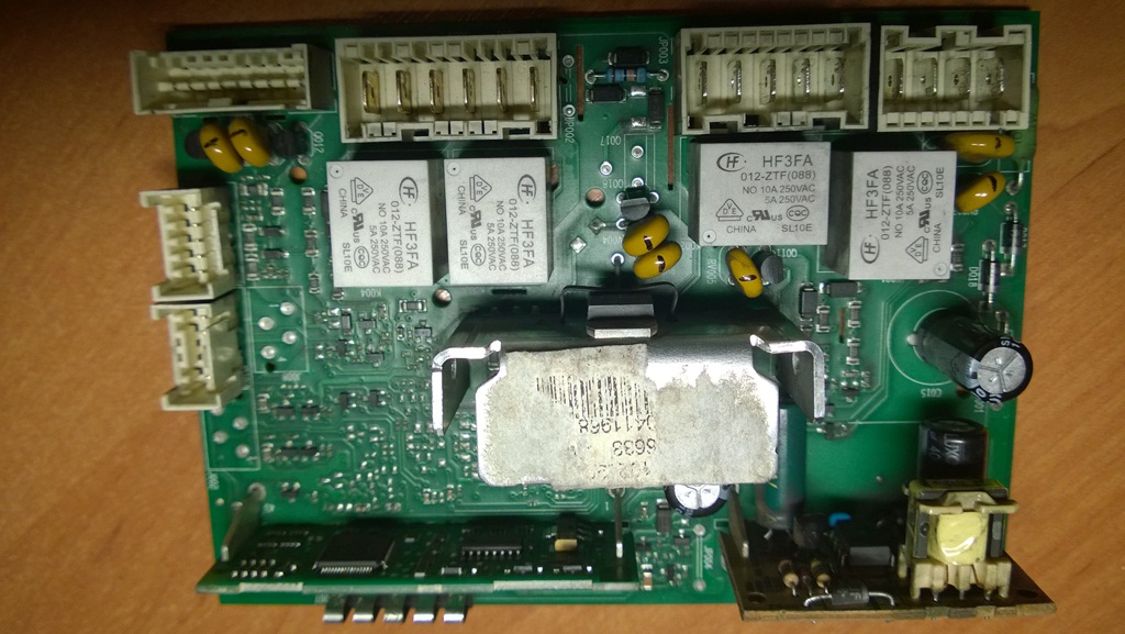

Ssvlaurel
Сообщения: 40
Сообщение #36 От 29/12/2016 00:14 цитата
Фото модуля
 Размер файла:  235.29 КБ
 Просмотрено:  225 раз(а)
мухтар
Сообщения: 253
Сообщение #37 От 29/12/2016 01:26 цитата
Проверь и 12 в на выходе БП. может занижено.
