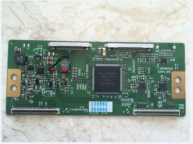

Всем привет!
И так рассказываю свою "веселую историю". Подарили мне залитый телик, не аккуратно протерли чем-то. В итоге выгнило оба шлейфа к матрице, он начал полосить и всё такое. Далее после 2х недельных поисков шлейфа и коннектора было принято "глобальное решение" заменить на проводки. Дело это не в первой, правда не столько много (60 пинов с каждой стороны). Заменил всё это дело эмалированным проводом. Всё прозвонил и т.д, все норм, залил лаком. Включил ииииииии, Да ни чего там нет!
Ну вот нет там изображения хоть ты тресни....
Но при этом задняя подсветка и звук есть.
Кто с подобным сталкивался, посоветуйте куда копать.
Питание на тикон приходит, предохранитель цел.
После ряда измерений нашлось явное КЗ, вот по этой части (то что красным помечено). Если совсем точнее то они греются +- 60гр
Так-же просто звенит на том что помечено зеленым (без нагрева)
тикон (тот что на фото аналог моего ток чуток урезан, мой с коннектором тот что должен быть справа).
p/s Простите за возможную тупость, но мой профиль это сотовые и ноуты (и то всего года и около 200 ноутов отремонтировано) по этому "чуток лузер".

ахах, да просто от "нечего делать". Ибо телик один х... бесплатно и на запчасти. Искать шлейф и коннектор "не известно сколько" нет смысла. И так этого г... валом.
А относительно соплей о выглядит это вполне товарно. Но гимора вагон это согласен.
