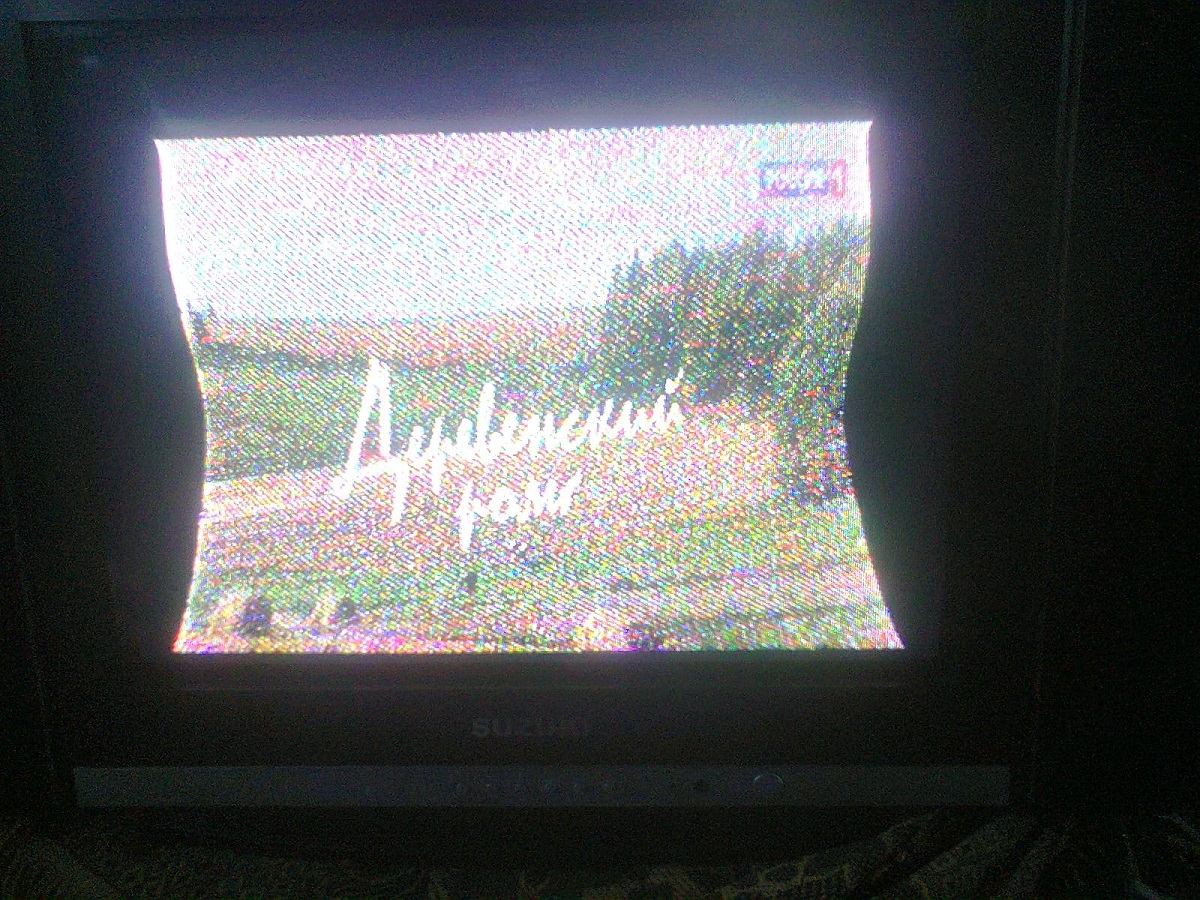

Здравствуйте.
Тв suzuki sc-2136us
проц. tda 11136ps/n2/3
кадровая tda4865aj
память fm24c16
транзистор коррекции 9d5n20f
Поступил с зауженным растром по горизонтали в виде подушки, и по вертикали 1см. заужен снизу и 10сверху.
Перепахал всю коррекцию всё в норме,все детали проверил esr метром всё в порядке, повторно перепахал с заменой всех деталей,результат тот же,полевик целый но был заменён на заведомо исправный irf630, литы в норме, но тож заменены,результата нет, похоже что сигнал управления с проца на полевик не поступает,дефект проца??кто что посоветует?

Зачем копать коррекцию, если растр и по вертикали нарушен? Больше похоже на слет EEPROM. Из сервисменю порулить получается? Или прошивку, может подойдет без регулировок.

Из сервиса рулится но как то вяло, не на 100проц,видно что неисправность внешняя,думаю тож. что прошива,уже б разобрался с ней да стыдно сказать программатора нет.
Тут ещё такая странность обнаружилась,со строчника идёт двухполярное на кадровую,12+ и 12-,но по факту идут два по 16 вольт,литы фильтра в норме,а не может кадровая влиять на работу коррекции?

jurisj, надо точнее писать.Заужен,сжат,завёрнут? бяка

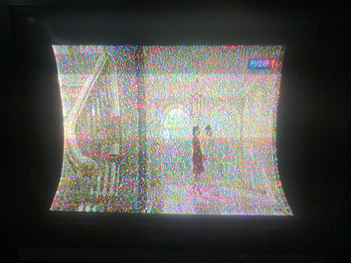

Сообщение #9 От 08/07/2017 20:16 цитата
валентин-сибиряк писал:
ДОБАВЛЕНО 08/07/2017 20:18
jurisj писал:
растр не стабилен,меняется от перемены картинки

резисторы смотрел в СР?

смотрел всё, диоды. резюки, литы,всё целое,у литов даже esr в порядке, но всё равно всё поменял,толку нет,подозрение на кадровую,то ли строчник,со строчника напряжения питания на кадровую завышены,16 вместо 12

ТДКС смотри

Завтра строчный транзюк заменю,и кадровую если есть в наличии,если нет то ТДКС,в общем походу тупо бульдозерить придётся))
jurisj, при такой подушке строчный транзюк и кадровая не при чем,ТДКС-тем более, НОТ давно бы вылетел.
С прошивки надо начинать,а то как в анекдоте-мужик ползает под фонарным столбом,его спрашивают:
- чего ищешь?
- да вот,ключи потерял вон у того дома.
- а чего тут ищешь?
- а тут светлее.

jurisj, естественно. Озвучь напряжение питания строчки. И электролит(ы) проверь по питанию строчки.
При наличии ESR метра можно бы проверить все электролиты вокруг БП.

Сообщение #20 От 09/07/2017 00:26 цитата
Не,такой подушки при малом +В не будет,да и яркость изо нормальная.
Коллекторную емкость проверить заменой,может анодное завышено.
