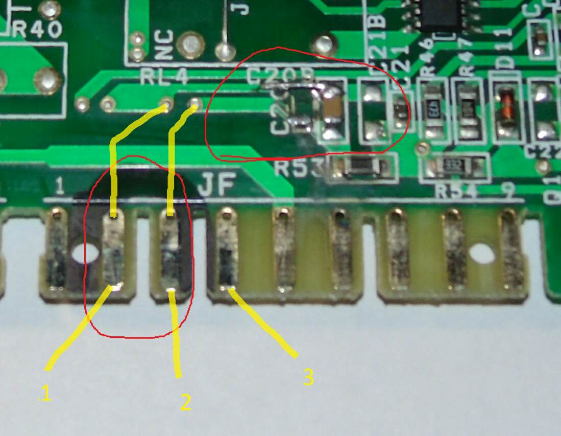

Доброго времени суток всем!
Стиралка AWG 910D во время стирки стала, на дисплее горит подсветка дисплей пустой и моргает лампа кнопки СТАРТ.
Произвел вскрытие : подтекал сальник, вода попала на колодку эл.двигателя. замкнуло два контакта (2и3), на плате выгорел конденсатор и дорожка.
http://monitor.espec.ws/files/img_20171209_200754_778_184.jpg
Впаял конденсатор 10nf, востановил дорожку и устранил КЗ . Включил: дисплей показывает 0:00 , моргают лампы кнопок СТАРТ и Задержка пуска.
Что делать дальше?

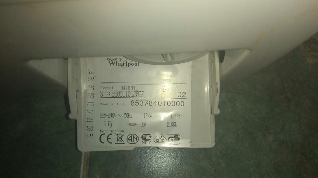

Model: AWG 910D
S/N : 990811012092
Made in Italy 853784010000
AWG 910 D UA
853784010000
С каких пор Ивано-Франковск находится в Италии? гы-гы
adikzloy
Сообщение #3 От 09/12/2017 23:43 цитата
Вот ярлык
