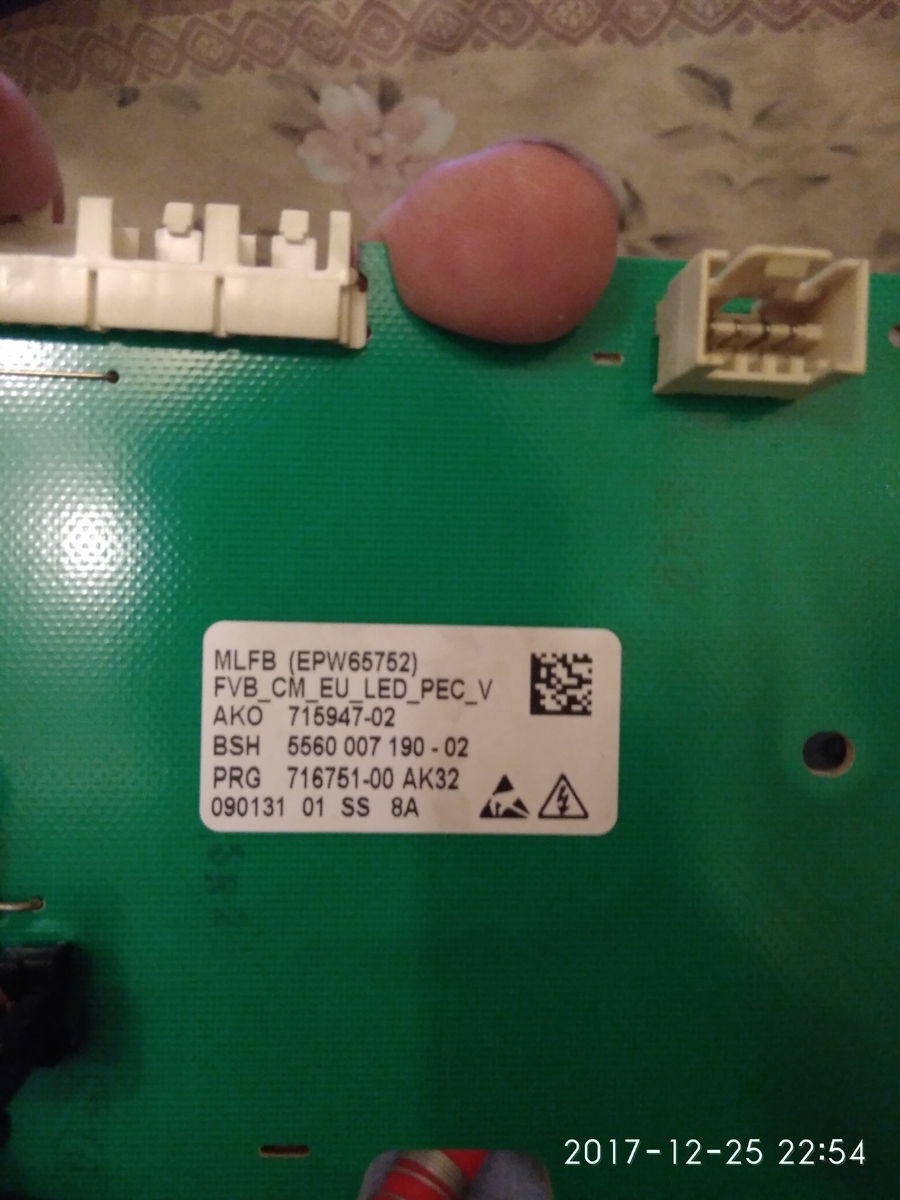

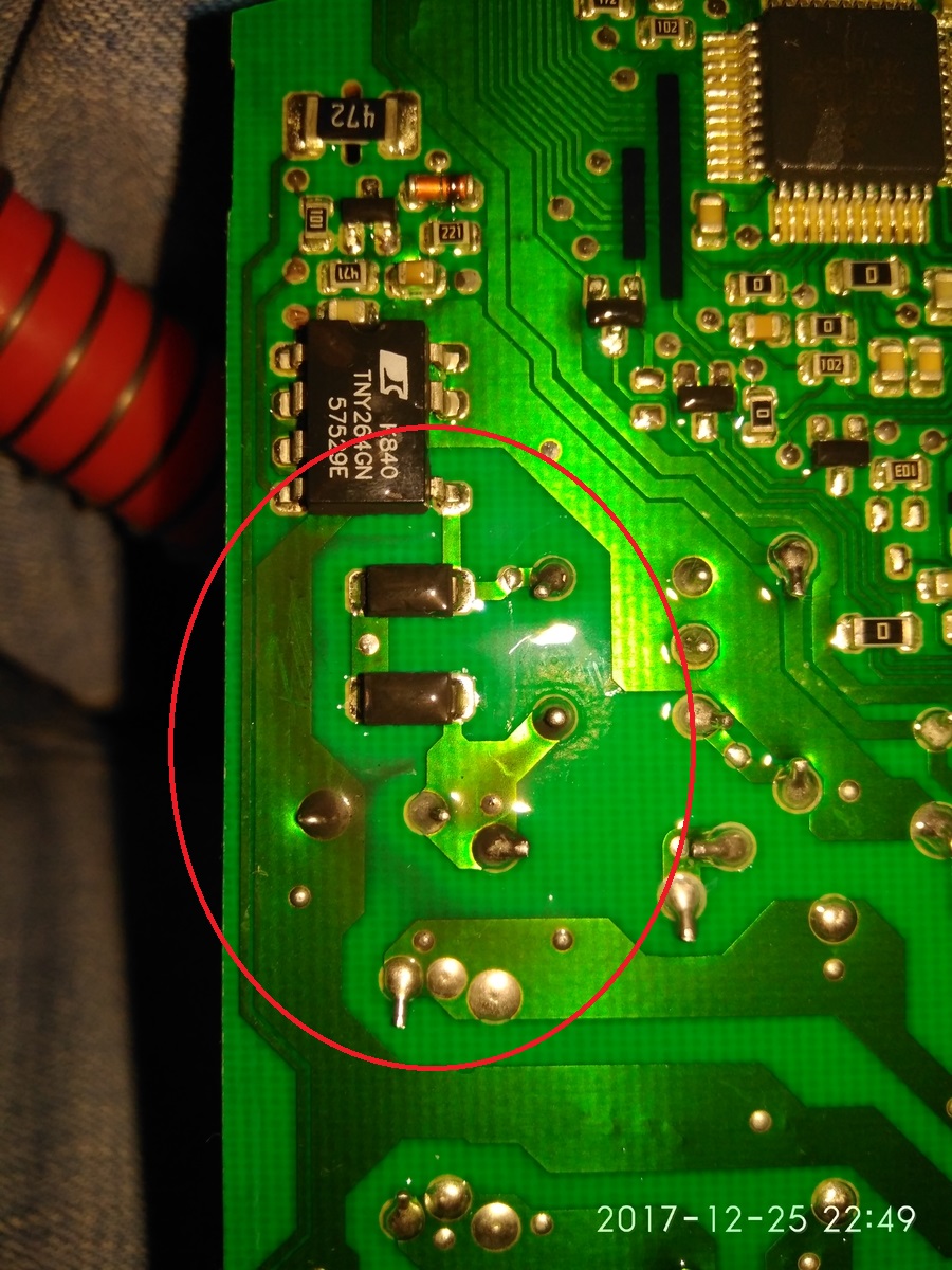

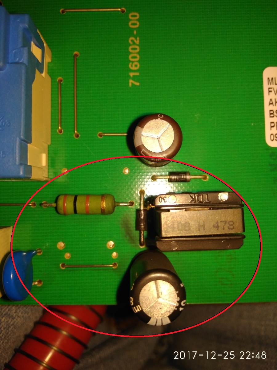

Добрый день, подскажите, проблема в следующем, есть стиральная машинка Bosch WLF 20181 CE самопроизвольно переключаются режимы.
Самопроизвольно включался режим "отключения отжима".
Во время режима полоскания, неожиданно заканчивает стирку, и мигает индикатор окончания стирки либо индикатор окнчания + индикатор отжима одновременно.
При повторном включении машинки и начале процесса стирки с режима полоскания, все работает нормально.
На плате в районе разъема прессостата все было черном нагаре, все почистил, прозвонил, все работает, поменял преобразователь ac/dc, и конденсатор на 400в, ничего не поменялось.
Прошу помощи...
Прикладываю фото модуля.
Красным цветом обозначены районы которые были в нагаре.

Darkey89, Я вас не сильно разочарую, если скажу, что это не нагар, - просто пыль притянутая статикой. стопудово подмигивание

Странная статика, которая притянула пыль только на участке от разъема прессостата, до вывода ac\dc ? и попахивала горелым? На фото я просто уже стер все случайно.

Уважаемые мастера, ну как и ожидалось машинка все же перестала включаться, даже индикатор на табло не горит.
На ногах процессора
2 +2.47в
4 + 5.1в
7 - 9.2в
39 +5в
38 - 9.2в
11 + 4.88в
На памяти
Масса - 9.18
1 +5в
3 +5в
4 + 5в
Вроде все в норме, но плата не стартует (
Может на этот раз кто нибудь подскажет, хотя бы включить ее пока плата идёт из Европы недовольство, огорчение
П.с
С предыдущего сообщения туда не лазил, так вариант того что я накосячил маловероятен , пробовал даже старый преобразователь перепаивать.
