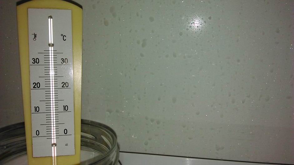

Холодильник проработал 14 лет. Отказала ХК, температура выше +10, первая ветка конденсатора у компрессора ~ 30 град, две последующие и фильтр холодные, слева вверху ХК пятно снега, см. фото
"ХК", остальная часть испарителя не работала.

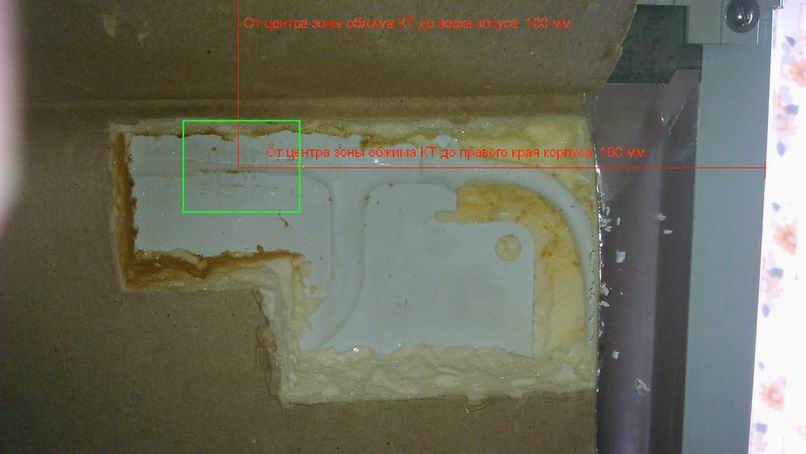

Вероятный диагноз - засор капиллярной трубки. Определил вскрытием запенки тип испарителя с целью дальнейших действий. Оказалось испаритель штамповка, место опрессовки капиллярки: 100 мм от верха шкафа, 180 мм от правого края шкафа, смотря сзади. См. фото "вход КТ".
Далее мыслил так: если продукты засора КТ парафиносодежащие(читал много однако), образующиеся в следствии взаимодействия фреона, масла, лака обмоток, занос бяки при сборке и.т.д., почему бы не попытаться удалить засор нагревом. Взял строительный фен, при работающем компрессоре прогрел фильтр с намоткой КТ и крайнюю вертикаль конденсатора до ~ 60 град С. Далее стал греть место опрессовки КТ на входе в испаритель. Минут через 5 прогрева, близлежащая пена пожелтела, видно на фото. Пальцем попробовал, градусов 50. Думал не получилось, наклонился положить фен. И почувствовал лицом тепло от конденсатора. Рукой потрогал, а все три калача горячие! Трубка на выходе компрессора, палец терпит 5 секунд. Фильтр с намоткой КТ градусов 45.
Через час работы, вся задняя стенка покрылась инеем.
Через 2 часа температура в ХК опустилась до установленной на индикаторе 5 град С. См фото задней стенки псле восстановления: 3, 4.
Прокатал все режимы от 2 до 8 градусов, работает как новый!
