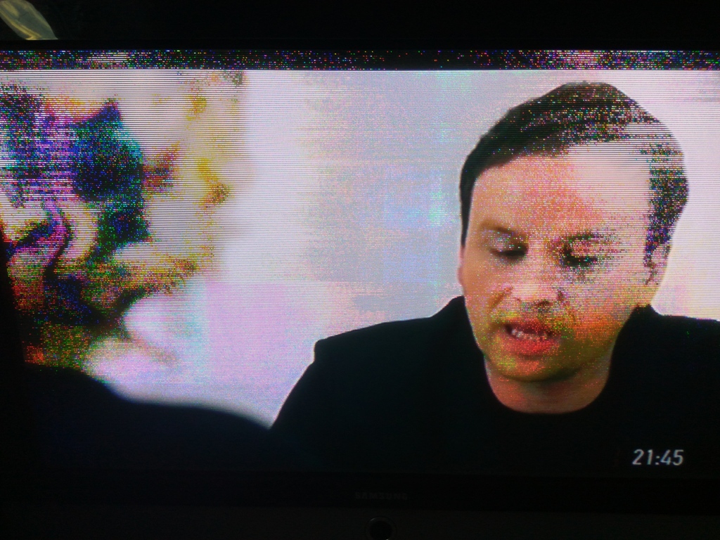

Друзья прошу сильно не пинать так, как это мой первый пост здесь. История такова:
У мамы дома стоял данный телевизор и служил верой и правдой. Тут мама звонит и говорит мол на телевизоре пропал звук. Вечером выключили, а с утра включили звука нету. Приехал, включил. Звука нету и картинка стала вся разноцветная (как на LED битые пиксели). Стал расспрашивать и мама сказала, что картинка начала "садится" постепенно, но так как этот телек использовался по большей части для звукового фона то на картинку махнули рукой. С ремонтом конкретно плазмы дело не имел по этому хочу спросить совета прежде чем хвататься за мультиметр, осциллограф (или доставку в сервис))).
1) Портятся ли матрицы? Или ухудшение картинки кроется в электронных блоках?
2) За формирования звука отвечает MAIN?
Скинув заднюю крышку рассчитывал увидеть гору вздутых кондеров но не тут то было. Все зрительно целые.

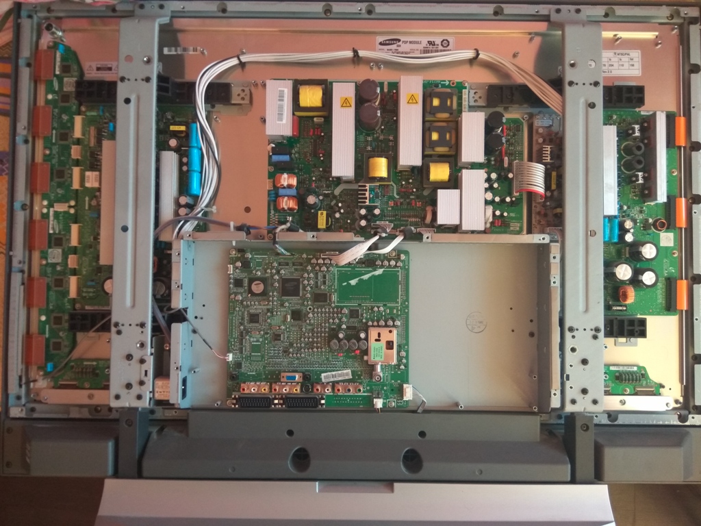

Внутренности

Качество картинки 1

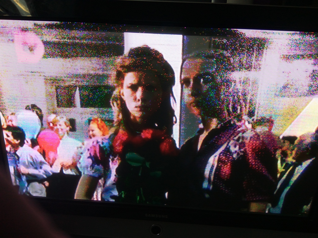

Качество картинки 2

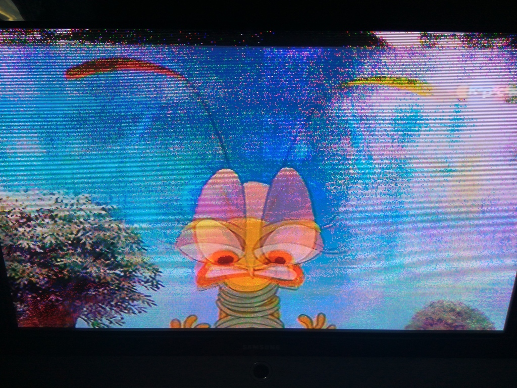

Качество картики 3

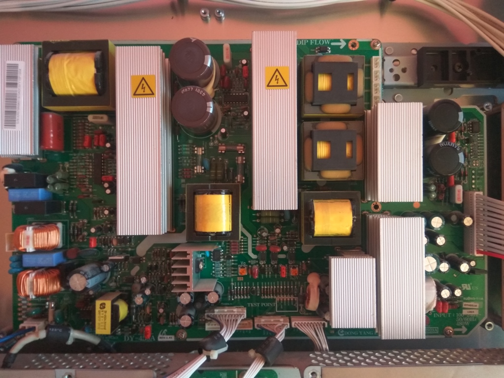

Фото блока питания сделайте крупно. Посмотрю... И укажите названия всех блоков..

Telik писал:
ДОБАВЛЕНО 02/07/2017 21:31
main BN94-00682C
PSU: BN96-01923A
PSU-2 BN96-01856A
E-BUFFER LJ41-02243A
F-BUFFER LJ41-02244a
X-Main Board LJ41-02246A
Y-Main Board LJ41-02247a
Y-BUFFER LJ41-02248a
Y-DRIVER BUFFER BOARDS - LJ41-02249A
Вот такие блоки внутри

Матрицы так не портятся, больше похоже на дохлый игрек. За звук отвечает Майн. В первую очередь надо найти мануал на ТВ и проверить осциллографом все напряжения до майна, а уж потом на майне! Удачи!
