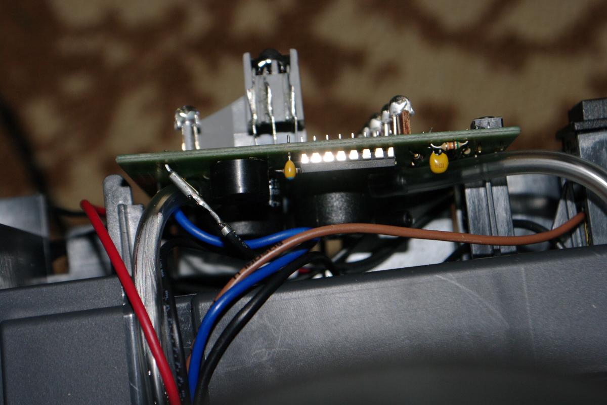

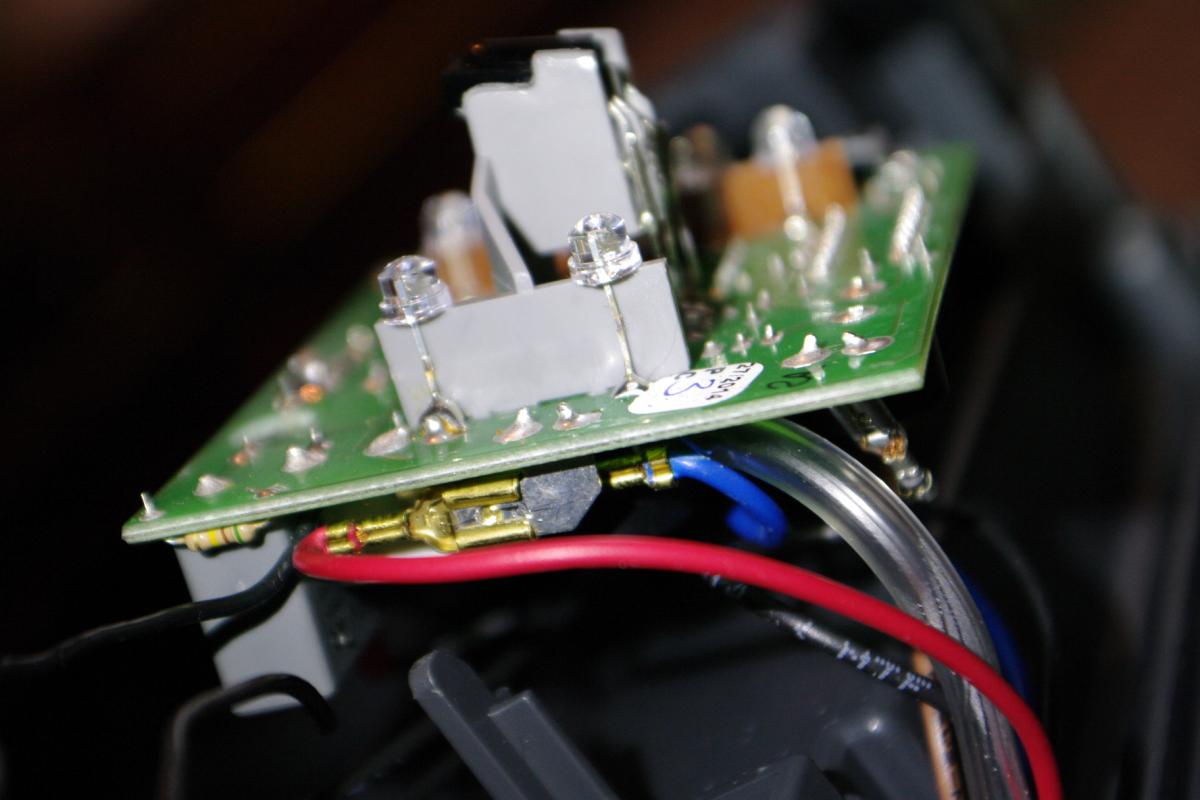

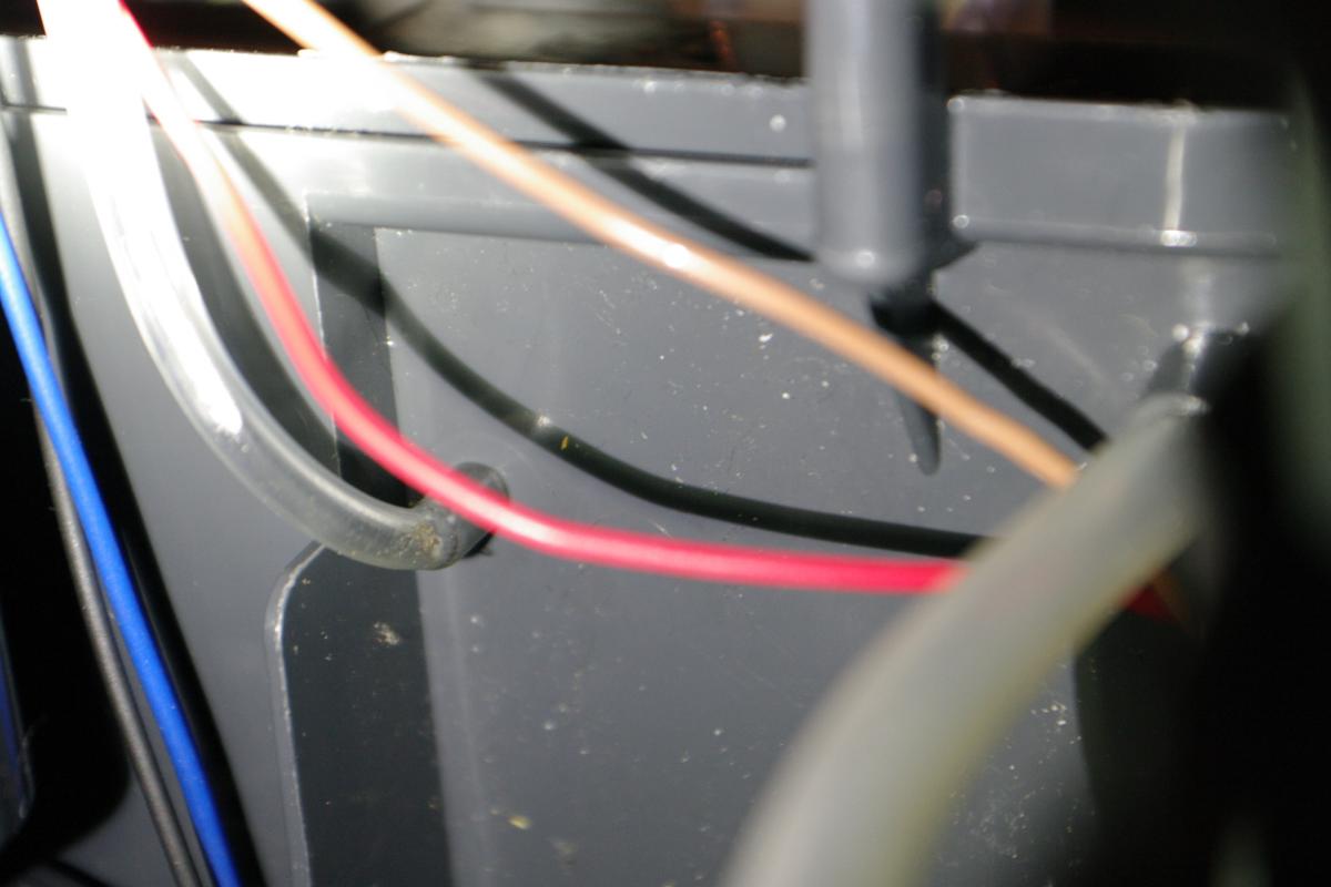

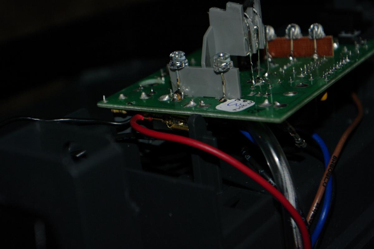

Есть в наличии пылесос zelmer solaris twix 2200w, с начала использования шнур питания плохо скручивался, потом только хуже. В конце концов кабель питания из барабана выскочил и намотался на проводки, порвав один из них (выяснилось при разборке). Разобрал пылесос, вынял барабан и припаял провода питания напрямую (без барабана). Подключил все клеммы, вакуумные трубочки и собрал. Надеясь что сейчас все заработает, пылесос при включении издает звук мотором на долю секунду, глохнет и начинают мигать три лампочки. На кнопки регулятора мощности никак не реагирует. По идее блок управления не дает запустистя мотору, датчик какой-то срабатывает. Фильтры чистые, трубочки тоже. Возможно не правильно подключил вакуумные трубочки, так как при разборке они повыскакивали и не видно было что куда подключено. Может кто ремонтировал такую модель, прошу совета и помощи. Фотки сделал на наглядности.

=Возможно не правильно подключил вакуумные трубочки, так как при разборке они повыскакивали и не видно было что куда=
А поменять? Обязательно разрешения надо спрашивать или тему создавать? Если нет уверенности в своей памяти, то фото "на память" изначального состояния нуно делать.
Bambastik
Сообщения: 24
Сообщение #4 От 29/01/2017 13:02 цитата
менял, ничего не дало, фото на память делал, только там не было видно первонач. сост. подкл вакуумных трубочек. В чем может быть причина? Может у кого есть сервис-мануал?

нашел причину, дело оказалось в датчике с задней стороны корпуса, который сигнализирует об открытом или плохо закрытом корпусе и размыкает цепь. Нужно было вернуть в первонач. положение вручную, так как при закрытии корпуса не срабатывала механика.

Спасибо, но вопрос? На фото так и не понял, не разбираются можно ли переключить датчик. Пылесос также на секунду ВКЛ и моргают три лампочки индикатора. По вашей ссылке на польском выкидывает на начало форума

Похоже на парковщик. Если тщательно пробежать глазами user manual к данному поделию, то там говорится про микрик "парковочной зоны" в вертикальном положении - он выключает поделие в StBy, когда туда суёшь трубу со щёткой, чтобы выйти на перекур голливудская улыбка .
А в SM данный микрик, действительно, обозначен как PS (Park System).
