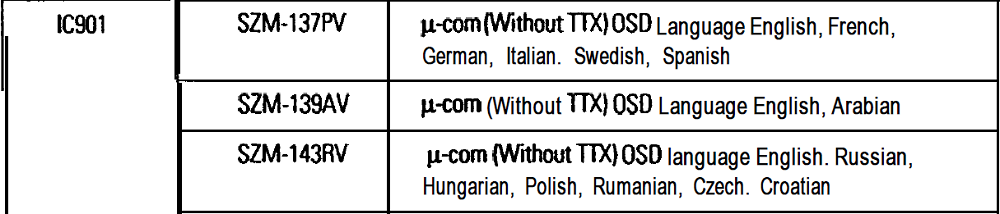

Состав: Шасси – PV1. Практически идентичен SCT-11D
Проц: SZM-139AV, видео: M52309SP, питатель: SMR40000 & HIS, строчник: FSV-20A001.
Вопрос знатокам самсунговских процов: SZM-139AV – имеется ли русский язык? Телек привезён с арабских эмиратов. В меню присутствуют английский язык и арабские «кракозябры»…

Так глянь сервис-мануал и опции сервисного меню на это шасси,в чем проблема?
Если лень разбираться,то попробуй залить прошивку для SCT11D из базы данных.
Или попробуй выставить в OPTION BYTE
BYTE 0 =00
BYTE 1 = 42

Проблема в том, что нет сервис мануала на ДАННОЕ шасси, а соответственно нет никаких опций.
Разбираться мне не лень, заливка прошивки не помогает, причём от разных версий SCT... .
Байты опций выставлял разные из разных источников, включая данные Вами, толку нет.
Потому и задал вопрос о наличии русского языка в этой версии процессора: SZM-139AV...

Была модификация для европы ( английский, французский, немецкий, испанский, итальянский) Русифицировал меню:
BYTE 0 = 1C
BYTE 1 = 42
Ещё было DAEWOO с аналогичной проблемой (арабский и английский). Никакие танцы с бубном не помогли - оставил как есть.

фунтиций, SZM-139AV судя по мануалу имеет только английский и арабский
  Samsung.png  77.54 КБ  Скачано: 237 раз(а)

kvn51, спасибо. Внятно и понятно. Русского языка нет. Вопрос решён.
