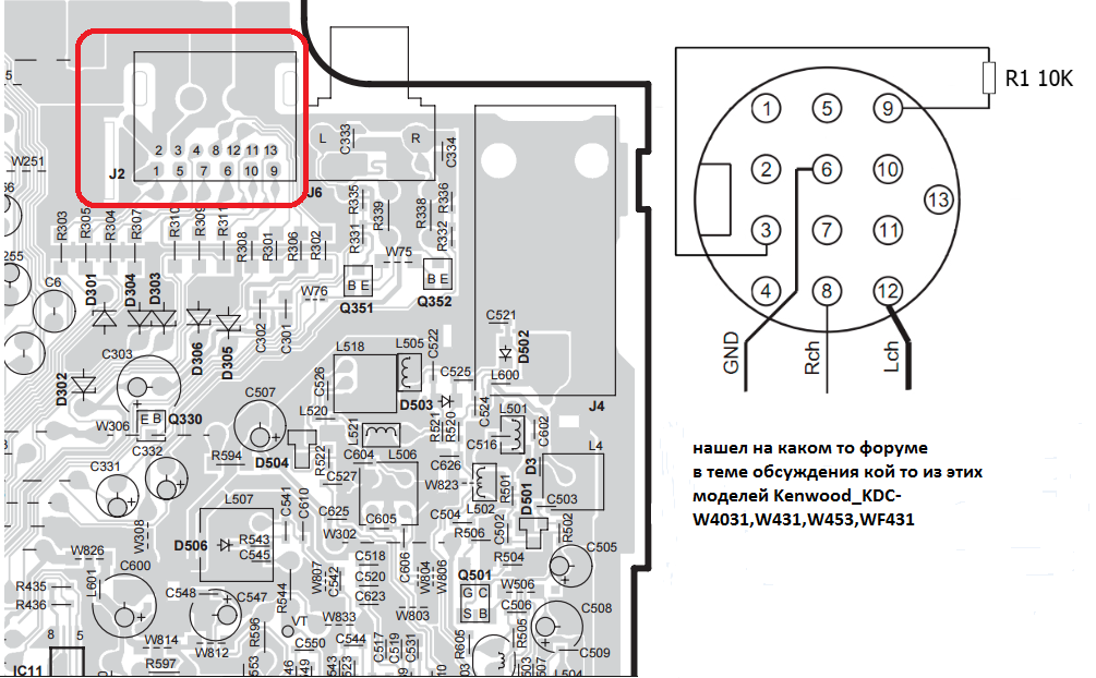

kenwood kdc-w409y куда паять AUX
Dolphin88
Сообщение #1 От 04/09/2016 19:23 цитата
ткните плиз носом куда паять?)
сначала пробовал через чейнджер и замыкание контактов через резистор - не получилось!
потом попробовал через CD привод, подпаялся к разъему шлейфа CD звук идет вместе с песнями с диска. Заклеил дорожки на шлейфе - норм, но когда диск переключает треки, сигнал с аукса тоже прерывается.
Может можно на прямую к усилку или через радио? только их ни как не могу найти((( помогите плиз)

Сообщение #2 От 04/09/2016 20:23 цитата
Dolphin88, Не полуцца, IC10 - тут все в одном флаконе. И кроме как через коннект CD-чейнджера ни как, ищи способ эмулирования вроде где то видел сообщение, что победили.

Сообщение #3 От 04/09/2016 23:18 цитата
Серега спасибо! пробовал замкнуть контакт лоуд cd, не помогло. Пытается выгрузить/загрузить диск и все. может надо три каких контакта замкнуть?
есть у меня еще один вариант, записать диск с одним треком длинной на весь объем диска, но очень не хочется его использовать))
мажет кто посоветует какие контакты замкнуть или если пару каких нить элементов перепаять. Я просто не очень шарю.
ДОБАВЛЕНО 04/09/2016 23:41
а через CD-чейнджер это ты имеешь ввиду как я 1 раз пробовал?
я вот так пробовал, или это не правильно?

Dolphin88
Сообщение #5 От 11/09/2016 09:41 цитата
вобщем сделал как написано в первом посту. Записал диск с одним треком на 20 часов, он его гоняет, а звук идет из аукса. Если кому то понадобится могу выложить этот файл (весит ~80мб) можно его размножить и объединить в один, на несколько суток))))
